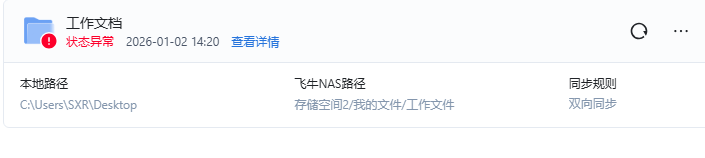

2026-1-2 14:34:36 显示全部楼层
image.pngy一样有没有大哥知道怎么解决~
