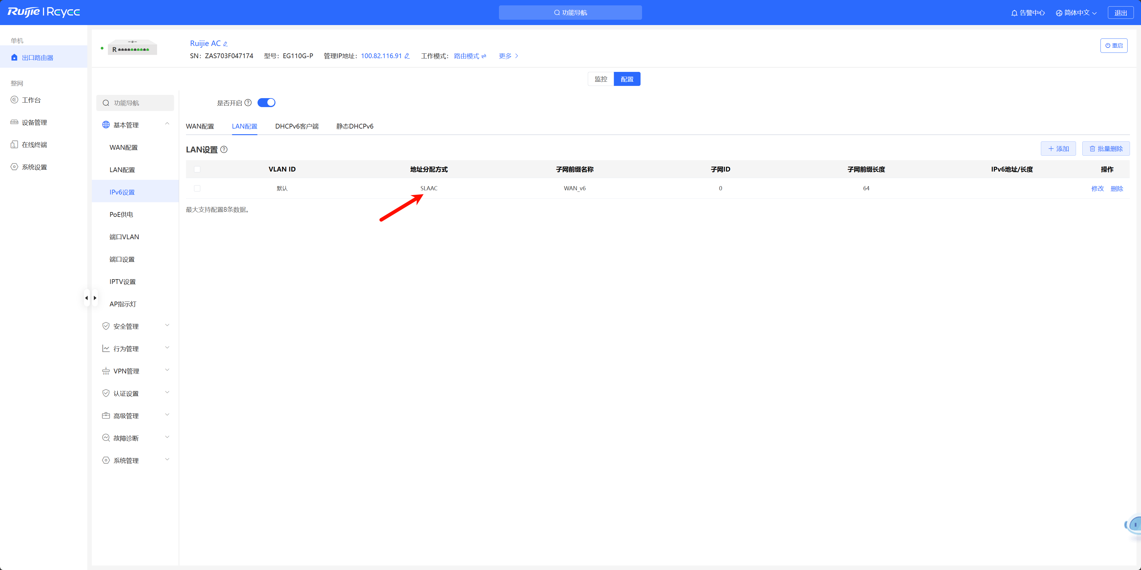

2026-1-10 09:45:16 显示全部楼层
也是获取不了ipv6,把路由器ipv6获取方式由DHCPv6改成SLAAC,飞牛就能自动获取了
我光猫上就是无状态自动获取地址,还是不行,按上面说的手动IPV6 临时可以使用  详情 回复
