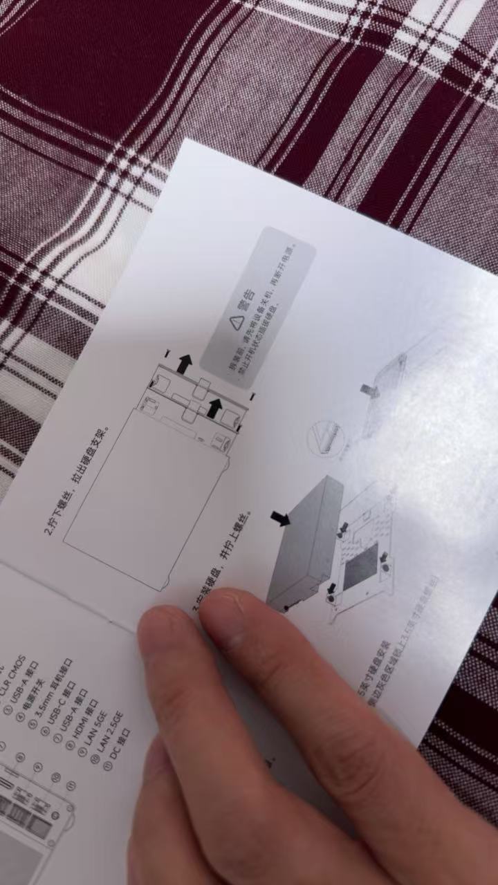

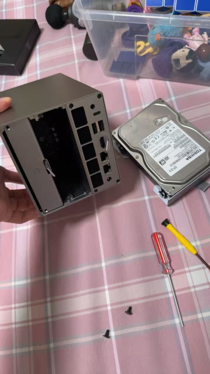

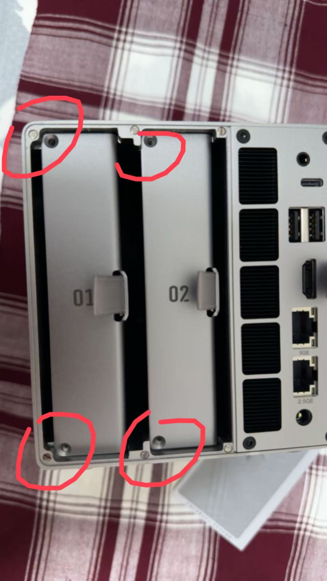

①非常抽象的2个硬盘仓没有螺丝,我拿出来的时候还在想这东西还挺方便,装上硬盘以后才装螺丝,结果配套的黑色和银色螺丝都对不上,我才反应过来难道说没有螺丝?一看其他人的开箱视频,原厂这里要先拧开螺丝才能拿出来硬盘仓,简直抽象到离谱。

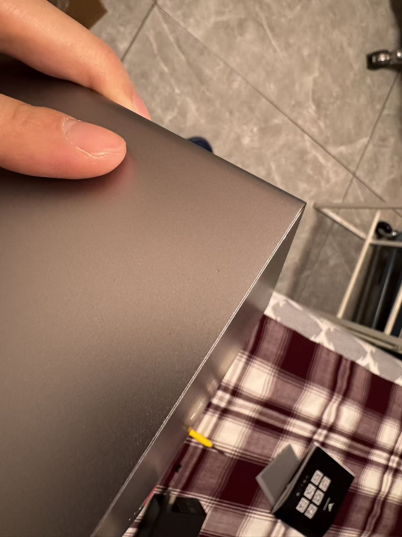

②机身上1处磕痕,1处划痕 ,这里我故意没有圈出来,不知道大家能不能一眼发现,以及究竟是不是我强迫症。

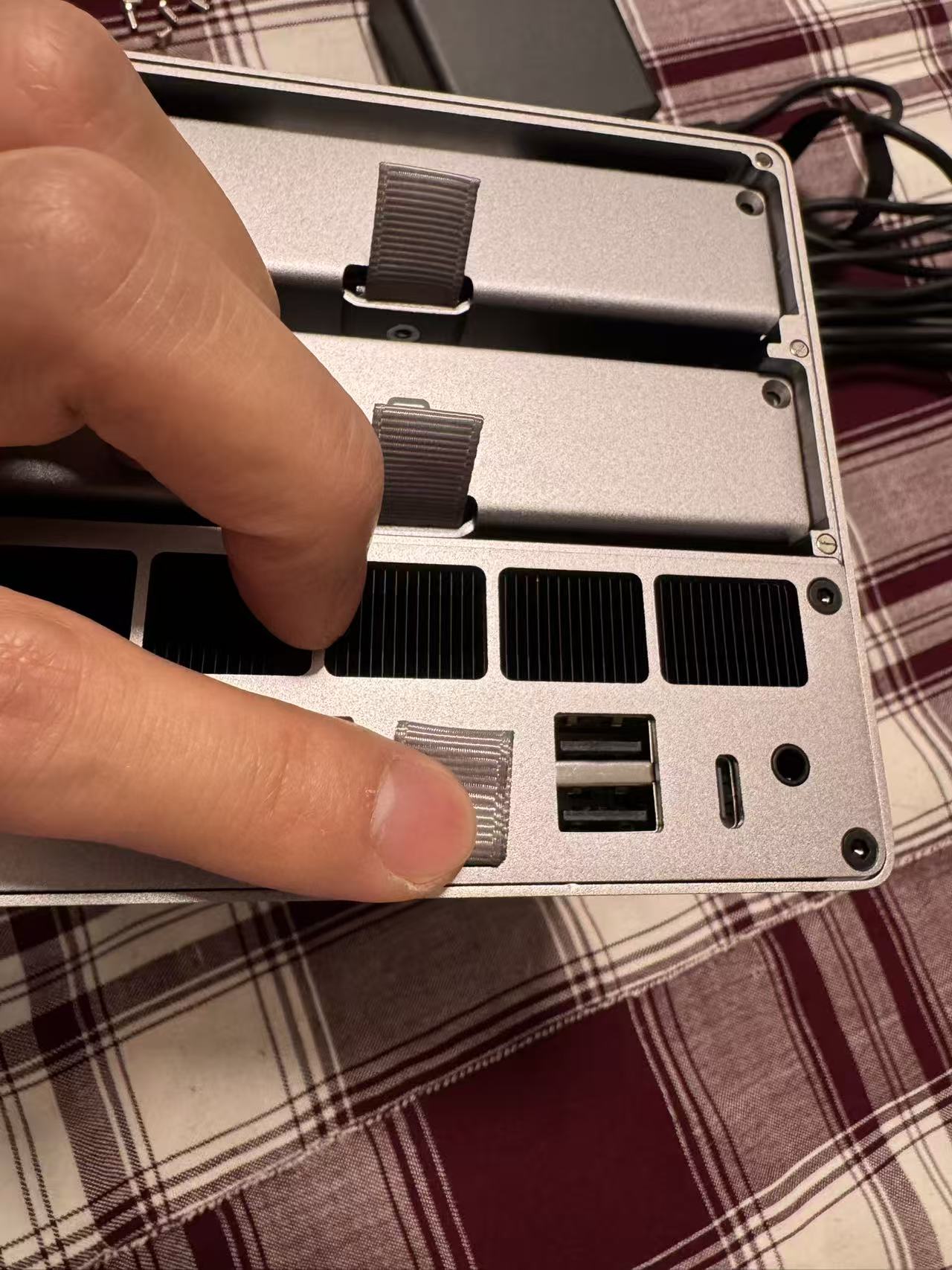

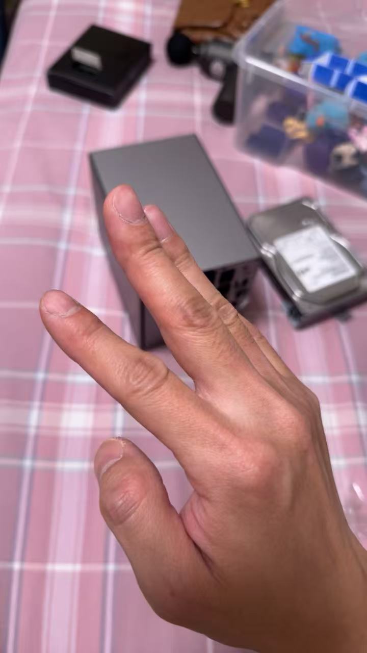

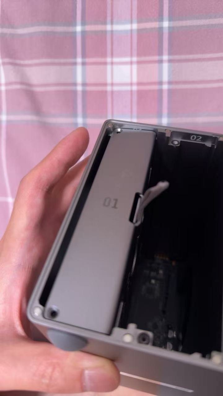

①这回不缺零件了,抽象的事情在安装硬盘环节。1号位装上硬盘以后拔不出来,2号位装上硬盘以后塞不进去,简直是龙兄虎弟华文华武凑一起,非常**。
然后用力过猛把手还蹭破皮了,滴血认主了属于是。
后来发现,是1号盘位的前面板公差太小,往外拔的时候和外侧框架紧紧贴住,并且没有润滑(当然也不存在润滑)导致两个金属件夹紧了,越拔越紧,图片里能看出来1号盘的外侧面已经小于90度了。
如果有兄弟碰到和我一样的问题,只需要在外侧面那边稍微别一下,让两个金属件分开,就能拔出来了,是不是很简单? 简单到我都差点怀疑我的智商。
②第二个问题,加工痕迹和划痕
说实话这个锅是不是应该零刻来背?

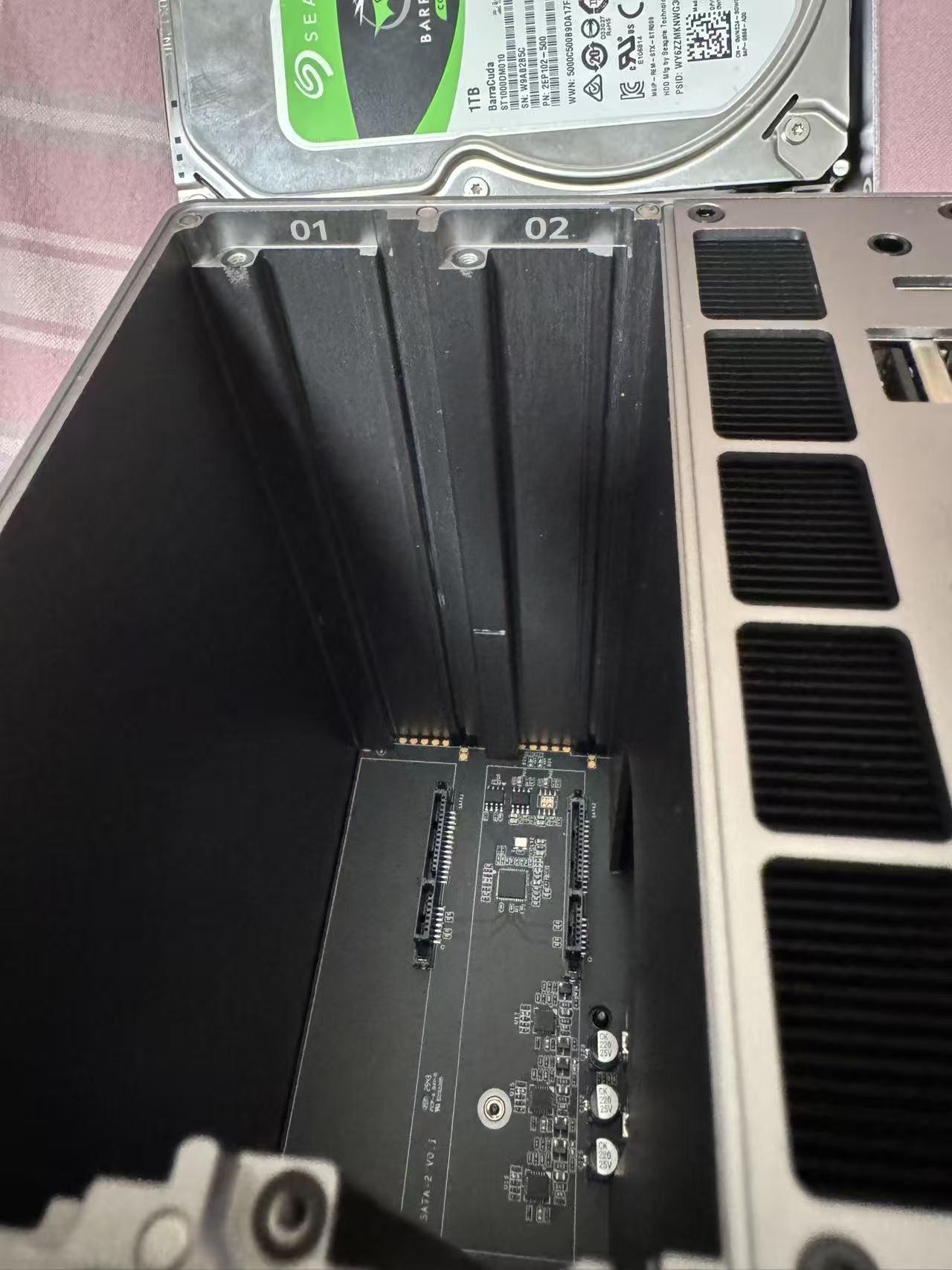

划痕分别在1号盘的硬盘位置内侧,有一道加工痕迹,像是铣刀轻轻划多了一下的样子,位置太刁钻拍不到。第二道划痕就厉害了,在机器硬盘仓的内部,见下图
③第三个问题上面这个图片也能勉强看出来,硬盘仓轨道里面的金属粉末在加工最后一步的时候没有吹干净,还残留有一些,导致两个硬盘仓推拉的时候沙拉沙拉的,这只能说是小瑕疵,不能算是问题吧,零刻背锅。

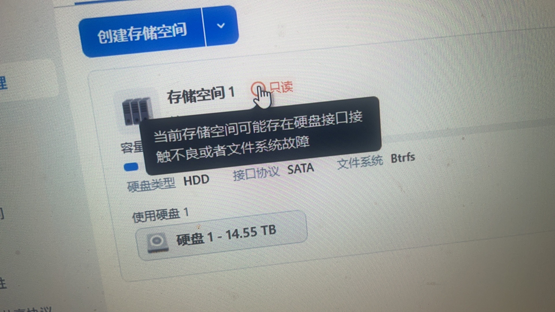

2026-1-20 15:01:19 显示全部楼层
出现两次了,昨晚上才开机,没装什么东西  详情 回复
2026-1-20 15:02
2026-1-20 15:02:18 显示全部楼层
出现两次了,昨晚上才开机,没装什么东西
sata板有问题,我的已经换货了。  详情 回复
2026-1-25 23:23

我也是觉得这两块硬盘盒之间的空隙太小。螺丝其实是有的,估计是漏放了。但是说真的,对比来说贵了,音乐这个刚需的软件也没有官方的。我想退货了
2026-1-25 23:23:54 显示全部楼层
圆融x 发表于 2026-1-20 15:02
出现两次了,昨晚上才开机,没装什么东西
sata板有问题,我的已经换货了。
