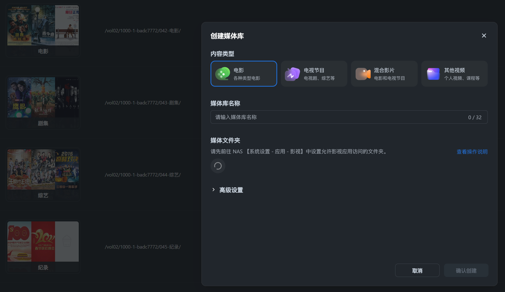

设备环境:联想笔记本,局域网,这个时间是刚刚升级的升级和影视APP
BUG现象:因前几日操作LINUX系统,致使飞牛系统出了问题,重装后,发现影视APP不能加载已经允许的目录
联系方式:18910204366
详情描述:这两天刚发现 ![Snipaste_2026-02-01_21-41-53.png](data/attachment/forum/202602/01/214454hno4v7dd6e7dvd2v.png "Snipaste_2026-02-01_21-41-53.png")
然后又进行重装,这次未升级系统,先安装各种应用,包括影视APP,发现未有任何问题,待影视扫描完成之后,升级系统,同时影视APP也提示升级,于是升级,完成后,突然想起测试一下,发现又不能加载目录,具体请看附件,一直转圈,无法加载
2026-2-1 21:49:37 楼主 显示全部楼层
2026-2-1 21:51:08 楼主 显示全部楼层
哦,有个情况漏了,就是我设置的允许目录是局域网中的另一台设备上的目录,如果是飞牛内部目录没有问题,但只要是非内部目录,升级系统和影视APP后就是这种问题。
2026-2-3 21:30:41 显示全部楼层
系统更新到1.1.18后影视无法添加路径的问题:影视应用0.9.0-2已推送更新,请更新验证
嗯,谢谢,已经可以了,反馈一个后续问题,就是扫描媒体库这里,未升级前添加的文件刷新一下就有了,但升级后刷新就相当于是重新扫描媒体库,且速度很慢,在99%时基本不动,这个不动不是几个小时不动,而是一直不动  详情 回复

2026-2-5 10:10:47 楼主 显示全部楼层
飞牛技术同学 发表于 2026-2-3 21:30
系统更新到1.1.18后影视无法添加路径的问题:影视应用0.9.0-2已推送更新,请更新验证 ...
嗯,谢谢,已经可以了,反馈一个后续问题,就是扫描媒体库这里,未升级前添加的文件刷新一下就有了,但升级后刷新就相当于是重新扫描媒体库,且速度很慢,在99%时基本不动,这个不动不是几个小时不动,而是一直不动,我试过很多方法,只有重启才好,且新加入的文件是三次这样的操作后才加入媒体库,不知道是不是哪里有问题
