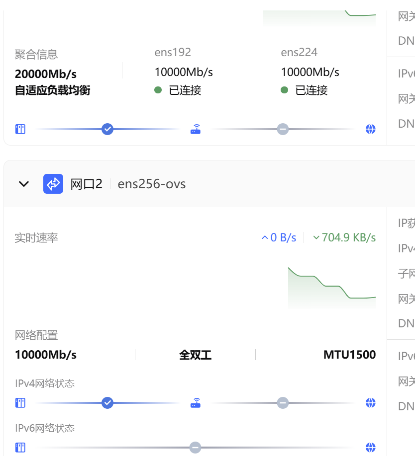

设备环境:(esxi虚拟机、ipv公网/lucky反代/自己的域名、系统1.19,dell t630服务器

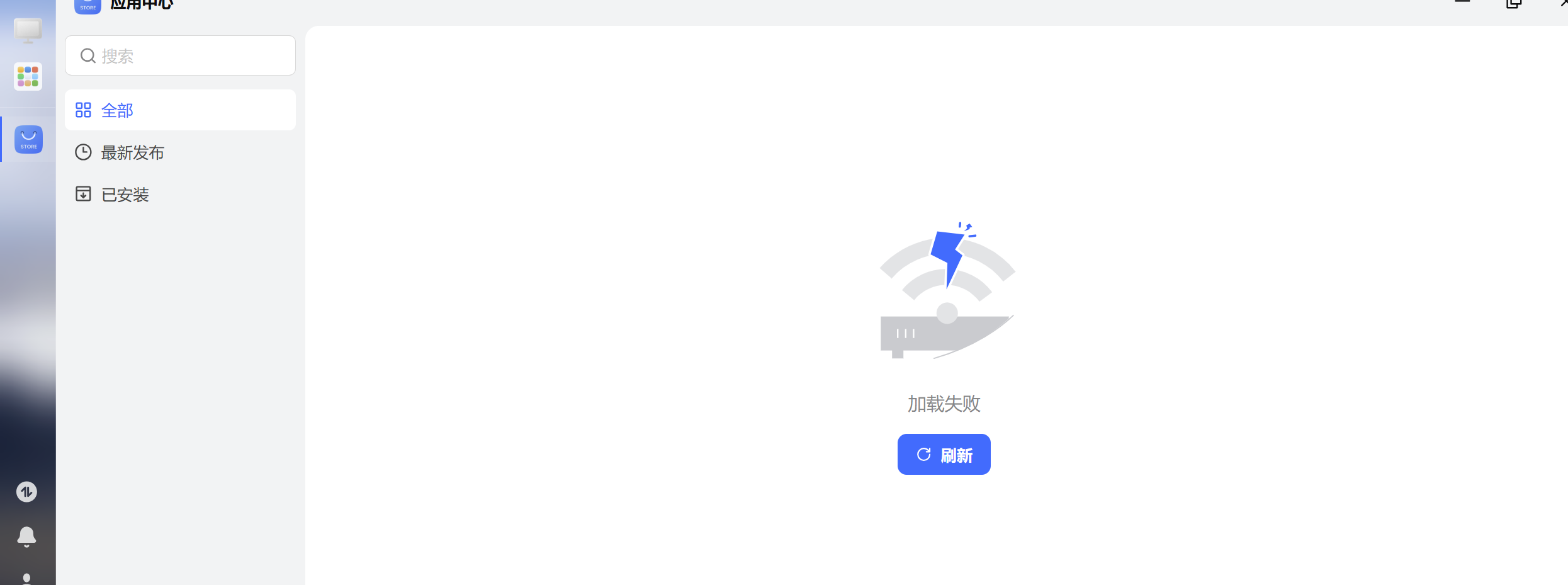

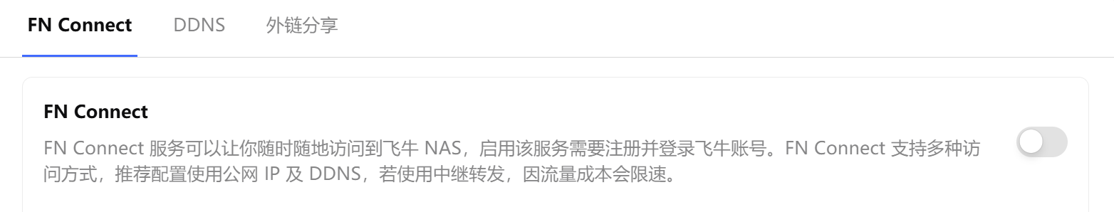

BUG现象:(升级1.19后发现应用商店总是无法刷新,无意中发现连fn connect也无法打开,系统设置里的网络设置,飞牛到外部网络错误,所以ddns也无法使用,之前是正常的。出病毒所以索性不让连接外部?)
联系方式:( 1群-倔井山人)
这个地方无论证明选都不会连接成功的。
系统诊断日志文件

v4右边不通一般是网络的问题需要进行排查,我们没有限制对外部网络的连接
恢复到1.8,重新升级后就好了,和网络没任何关系,升级后出的系统问题  详情 回复

2026-3-4 23:26:57 楼主 显示全部楼层
飞牛技术同学 发表于 2026-3-2 19:50
v4右边不通一般是网络的问题需要进行排查,我们没有限制对外部网络的连接 ...
