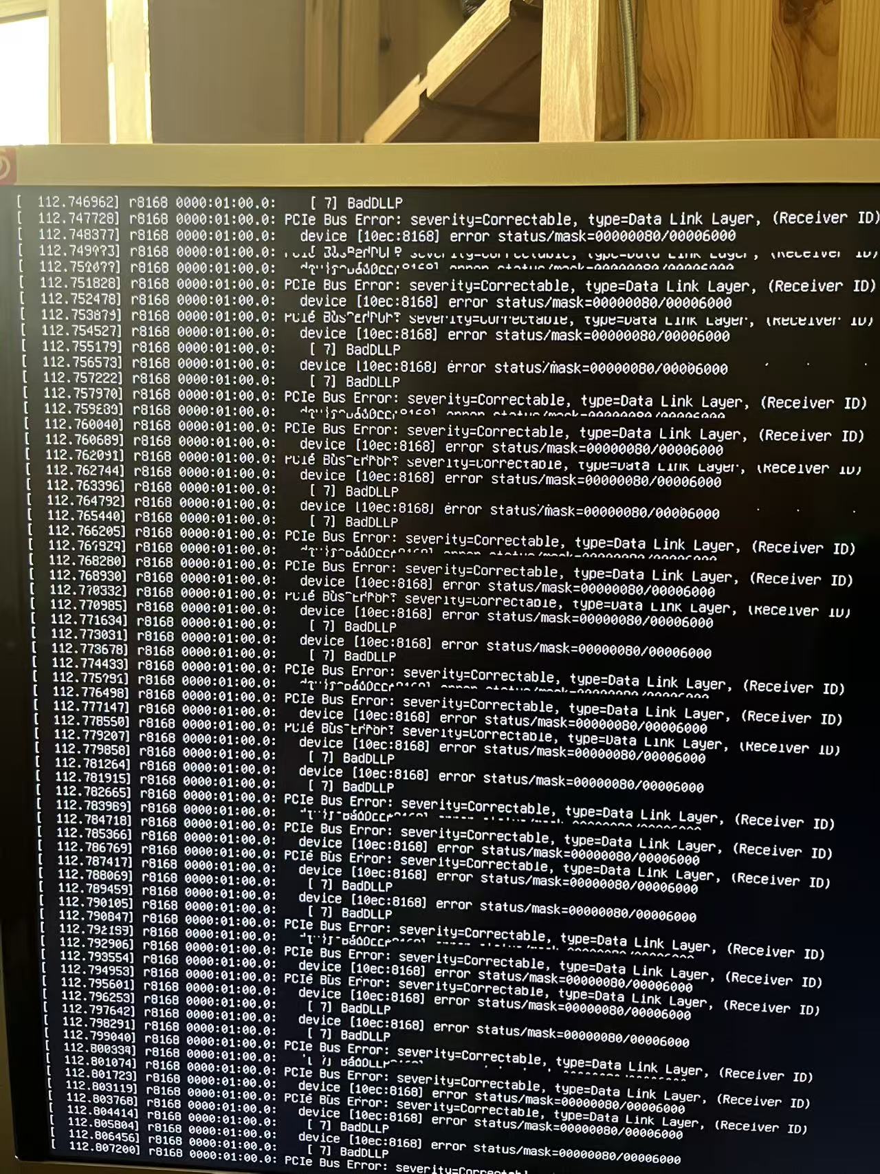

如主题描述:富士通Q558主机,在系统更新之前可以通过飞牛系统正常关机,但更新1.18后开始无法通过飞牛系统正常关机,必须手动按下开关机键强制关机,升级1.19后还是无法正常关机。从飞牛系统里选择关机后,飞牛界面断开连接,但主机指示灯仍然点亮,并且外**械移动硬盘没有停止工作,仍在运转,只能强制关机,这要反复强制关机对硬盘肯定有损伤,希望飞牛官方重视这个问题。

我的是升级1.1.18-1.1.20都是不能关闭电源, 查看系统服务,发现有个cron\_for\_fix.service一直在运行,system\_shutdown.service一直在等待,会不会是这个原因? sudo systemctl list-**s ** UNIT  详情 回复

我的也是 应该是网卡驱动问题 不知道怎么解决  详情 回复

我的也是,使用板载网卡和USB网卡均无法关机,1.1.18之前一切正常

等待时间长一点呢?我关机也是很长时间主机灯才会不亮
** UNIT                            TYPE  STATE
2   multi-user.target                     start waiting
216 systemd-update-utmp-runlevel.service    start waiting
121 system\_shutdown.service               start waiting
149 cron\_for\_fix.service                   start running
1   graphical.target                      start waiting
