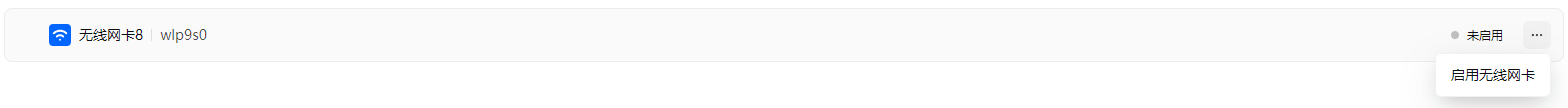

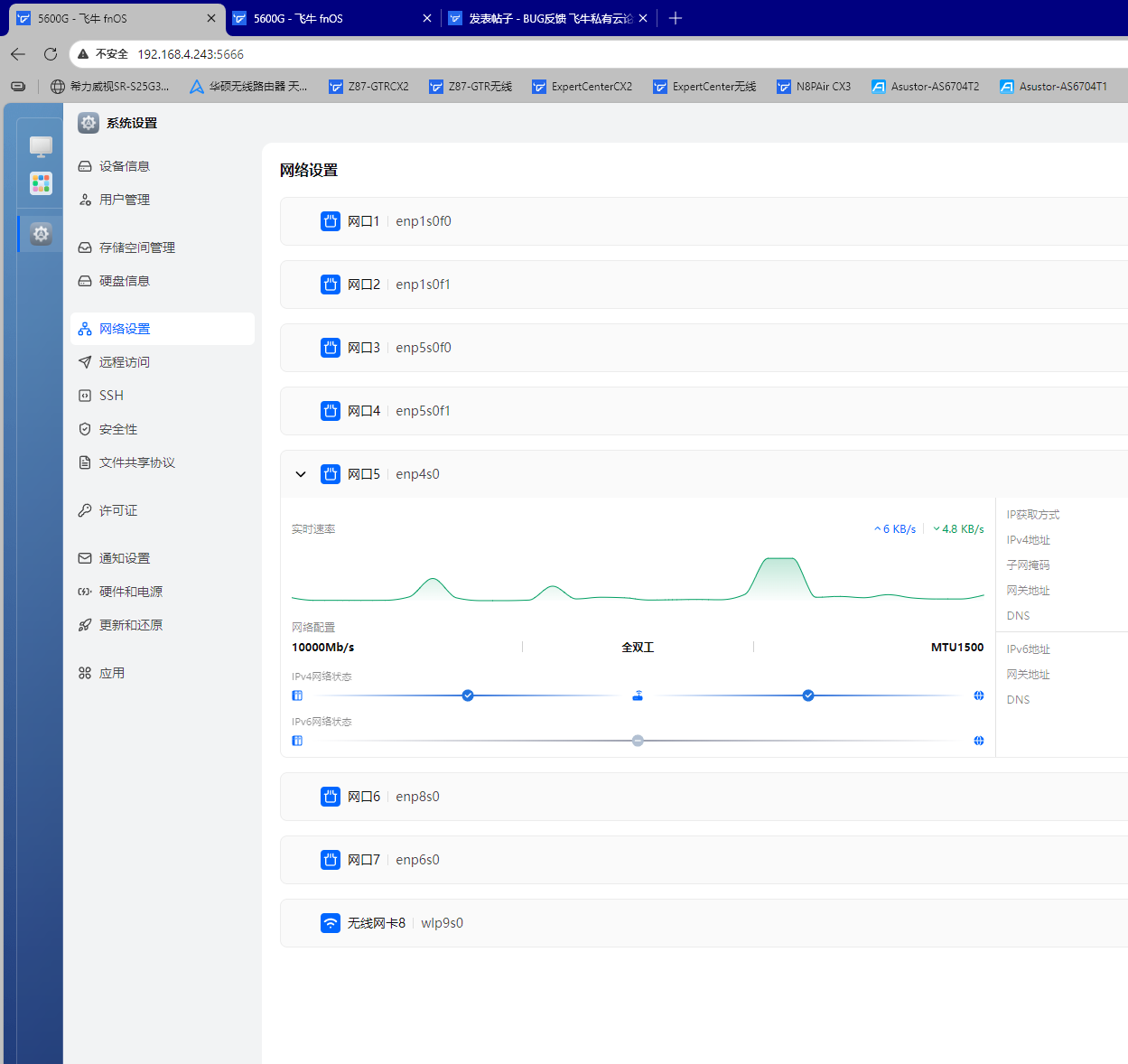

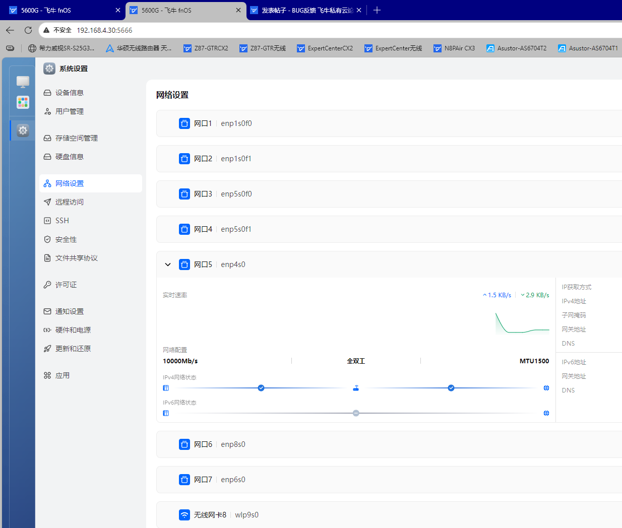

设备环境:物理机,5600G+映泰B550MXC Pro+16G单根DDR4 3200MHz+MellanoX CX-2(万兆单口82599)
BUG现象:未更新系统版本之前,网络设置里的无线网卡开关是实质生效的,更新后即便点击关闭无线网卡,无线网卡的网络连接依旧实际存在

更新到1.1.23版本看看问题是否还会复现
更新最新版本了,问题消失了  详情 回复
更新最新版本了,问题消失了
