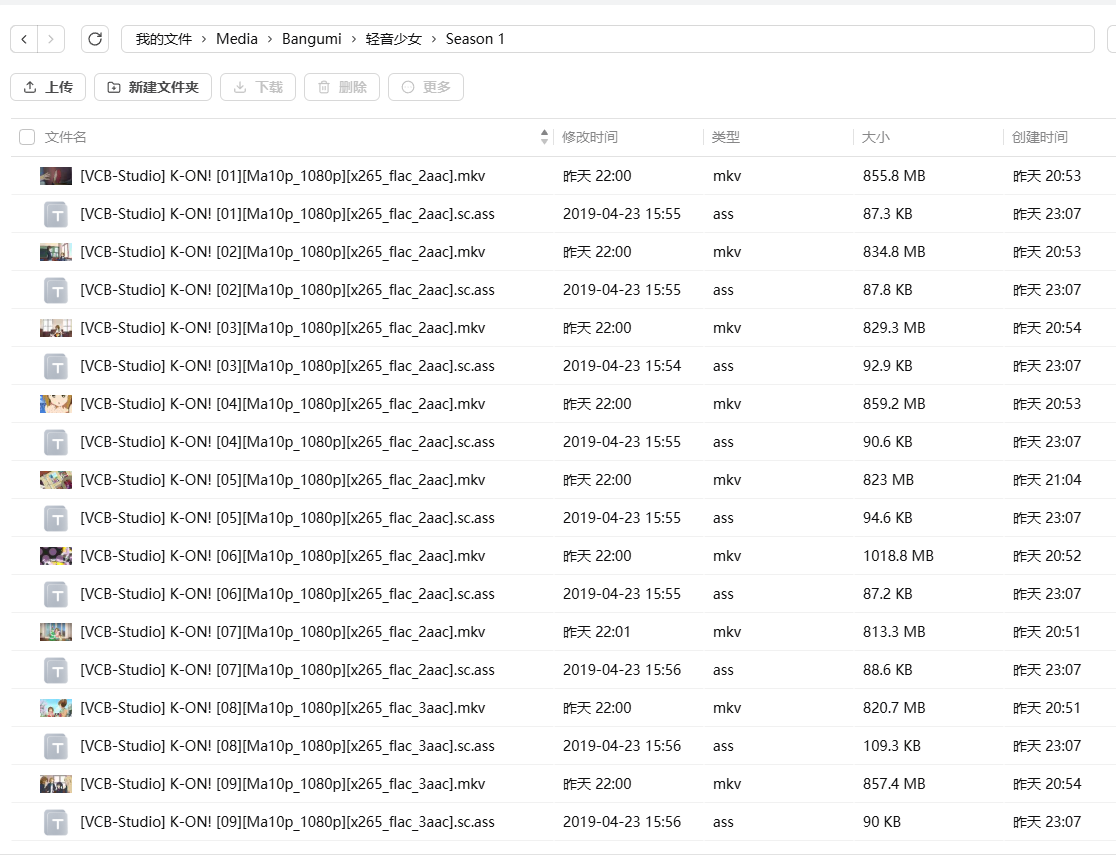

看图就懂
目录格式是这样的,但是无法自动识别外挂字幕,需要我一个一个加,我直接用potplay的webdav专辑播放没有问题,这视频有内嵌的字母和外挂一份,优先使用我外挂的简体(内嵌的非简体中文)
还有画中画模式没有字幕
希望优化下字幕识别规则,可以更智能一点,没必要名字完全一样。播放体验可以跟potplayer一样就更好了,明明点击使用nas内的字幕第一个就显示出来对应集数的外挂字幕,都没办法自动识别,一集一集点点点有点麻烦的。
114
2026-2-25 21:54:51 楼主 显示全部楼层
又研究了一下,原来是后面加进去的ass文件不会识别,手动重置这个剧的元数据也不行,我把整个文件夹(轻音少女)移动到别的地方,然后在移动到媒体库就识别了,然后还有一个问题,视频有很多字幕,他不会自动优先默认选择简体中文,需要手动选择,比如这个轻音默认就是日语字幕,也就是第一个
