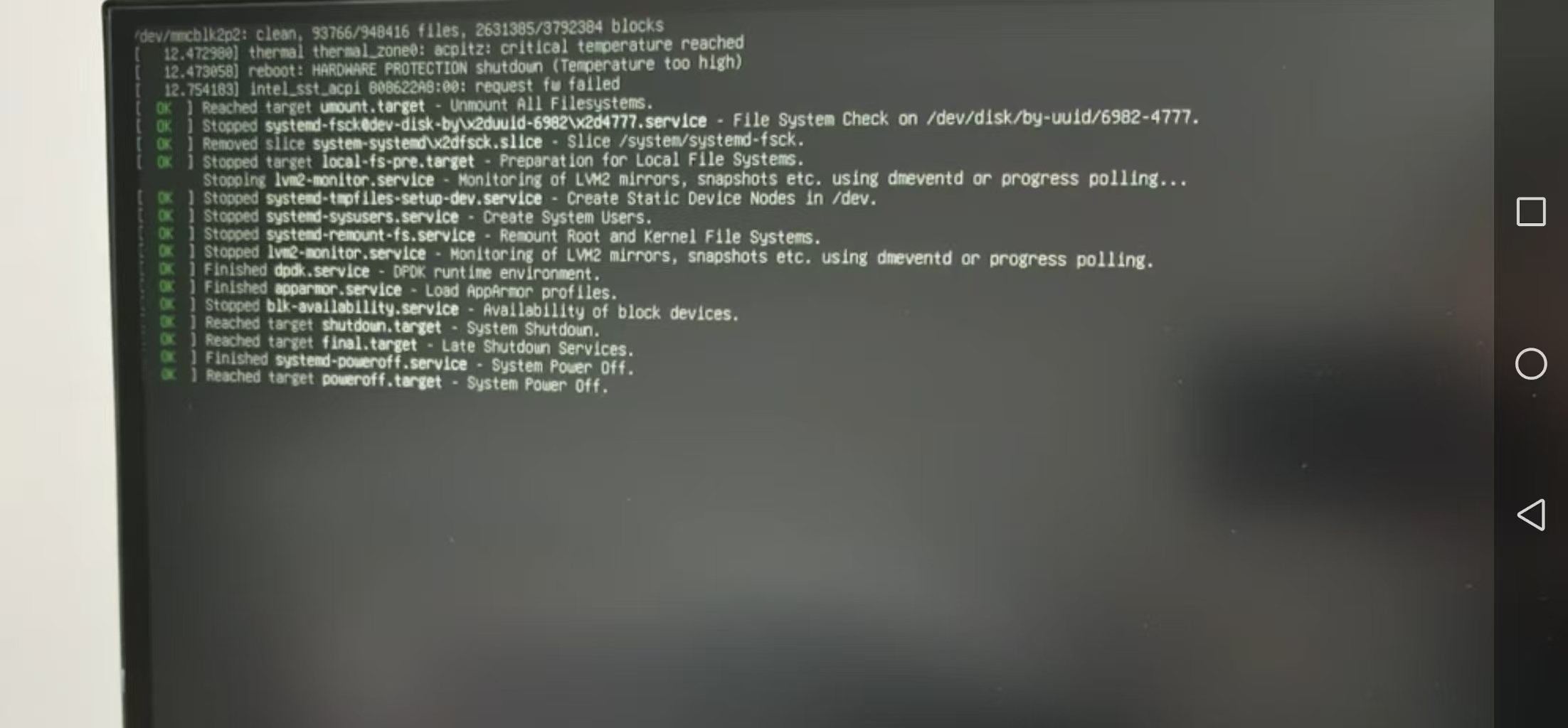

设备环境:Z8350小主机,无风扇。飞牛1.1.20
BUG现象:每次首次加电开机,启动过程中系统会误报acpitz温度过高,自动关机。再次按电源按钮开机即可正常启动。以后只要关机但不关电源插座,就可以正常开机。一旦断 电,必出现。
