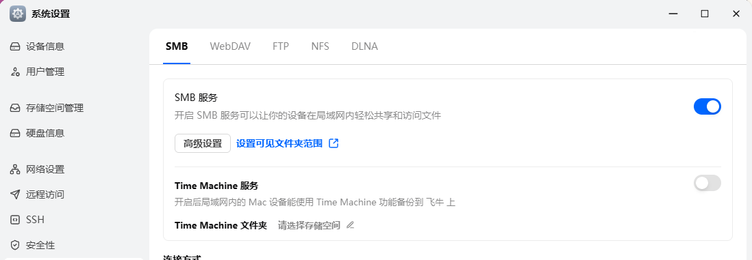

2026-2-26 21:10:23 显示全部楼层 阅读模式
一、前提条件
请确认满足以下条件:
✅ NAS 已开启 SSH 功能
✅ 你知道 NAS 的 IP 地址
✅ 你知道 NAS 管理员登录账号与密码
✅ Windows 10 / 11(系统自带 SSH 客户端)
二、打开 Windows CMD
方法一(推荐)
  1. Win + R
  2. 输入:
cmd
  1. 回车
三、SSH 登录 NAS
在 CMD 输入:
ssh 用户名@NAS_IP
示例
假设:
  • NAS IP:192.168.1.100
  • 用户名:root
则输入:
ssh root@192.168.1.100
第一次连接会提示
Are you sure you want to continue connecting (yes/no)?
输入:
yes
然后回车
接着输入密码
password:
👉 输入 NAS 密码(输入时不会显示,这是正常的)
👉 回车
切换管理员权限
登录成功后执行:
sudo -i
输入当前账号密码后回车(输入密码时不会有任何显示,是正常的)
四、到终端执行命令(备份与SMB使用同一修复命令)
注意:SMB 异常的问题
如果可以正常开启SMB服务但是无法访问,可以先尝试修改一次账户密码,通过Win系统进行挂载无法访问的情况可以修改密码后删除Windows的管理凭证重启PC再尝试。确认修改密码的方法无效再执行下方命令进行修复。
curl -fSsL https://static2.fnnas.com/aptfix/fixsmb.sh | bash

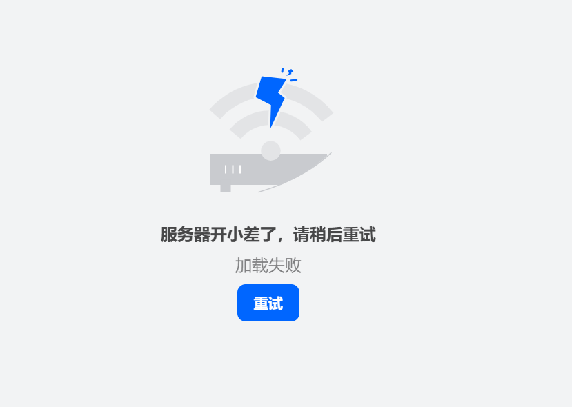

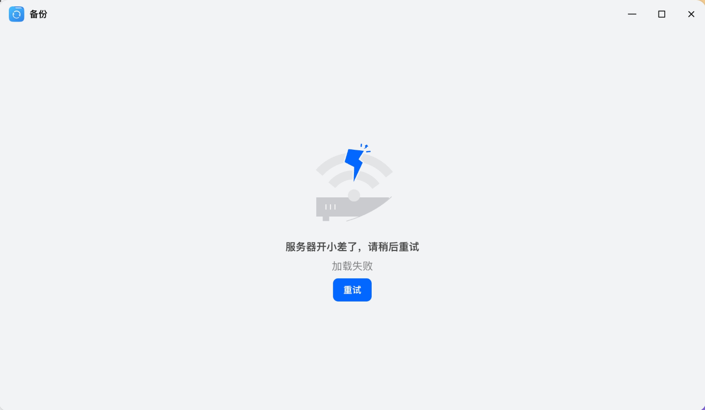

管理员您好,我这版本1.1.20的实体主机,备份功能异常是从1.1.15开始就不行了,升级新版本后还是报错服务器开小差,用上面发的修复流程执行了,返回是[OK] 已存在:/usr/lib/x86_64-linux-gnu/libsmbclient.so.0*(无需安装),功能还是不能用
用花名大佬的修复工具修复好了  详情 回复

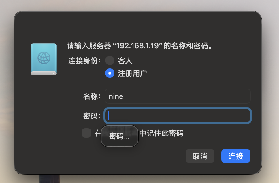

截屏2026-03-0101.04.52.png mac系统 开启了SMB服务 用SMB地址访问 填nas用户名和密码 始终提示错误 无法挂载nas硬盘 用别的服务都可以正常访问 就SMB不行 有大佬能解答下么

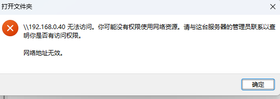

管理员大人!!!按照方法尝试,但是拒绝访问,怎么搞?

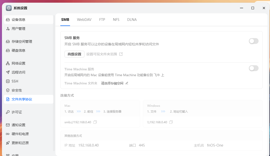

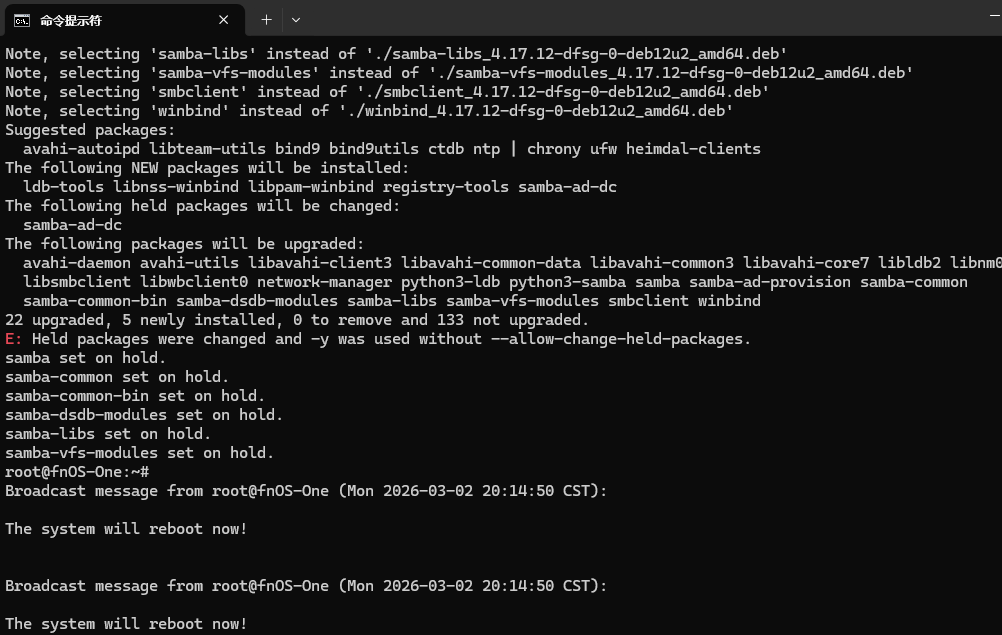

image.png执行脚本还是不能正常打开SMB服务,版本1.1.23
一模一样的情况,版本号也一样,什么情况  详情 回复
2026-3-2 23:50

SMB服务打开了,但是挂载不了  详情 回复
2026-3-3 09:20
# 1. 解除所有 Samba 包的 hold 状态 sudo apt-mark unhold samba samba-ad-dc samba-common samba-common-bin \ samba-dsdb-modules samba-libs samba-vfs-modules # 2. 重新运行更新,允许更改 held packages  详情 回复
2026-3-3 00:00
2026-3-2 23:54:37 显示全部楼层
升级到版本1.1.23了,备份与SMB还是不行。SMB服务可以打开,还是挂载不了。
2026-3-3 00:00:37 显示全部楼层
今心为念 发表于 2026-3-2 23:50
一模一样的情况,版本号也一样,什么情况
#sudo apt upgrade --allow-change-held-packages -y
# 或者使用 full-upgrade
sudo apt full-upgrade --allow-change-held-packages -y
我执行了上面的第一条和第三条命令才恢复,我不知道有没有风险哈,大家别学我
sudo apt full-upgrade --allow-change-held-packages -y 执行完这条命令重启NAS开不了机  详情 回复

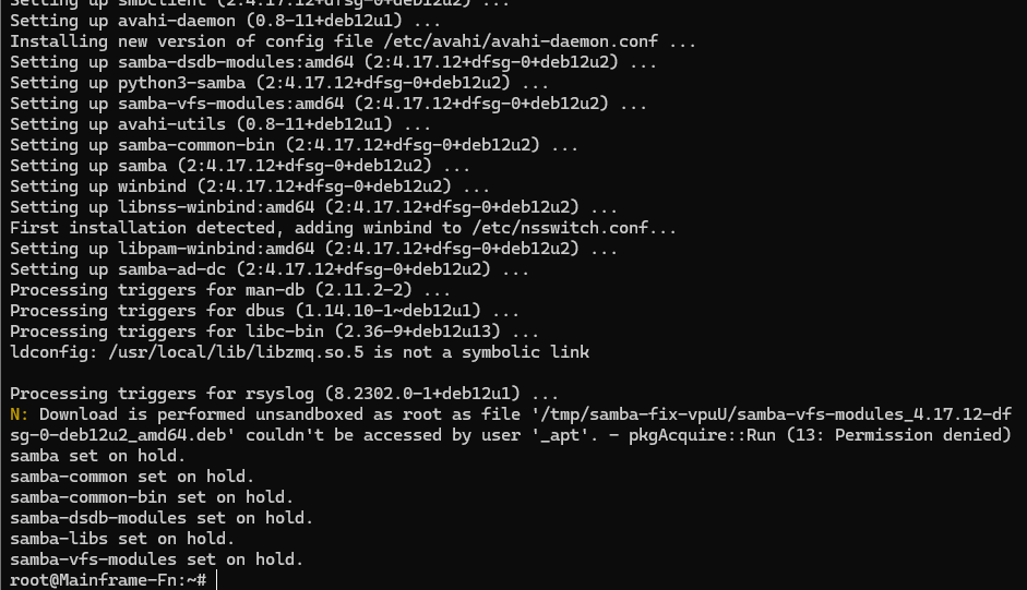

执行结果中有个红色的E:E: Held packages were changed and -y was used without --allow-change-held-packages. samba set on hold. samba-common set on hold. samba-common-bin set on hold. samba-dsdb-modules set on hold. samba-libs set on hold. samba-vfs-modules set on hold.
apt-mark unhold samba-ad-dc 官方漏掉了这个, 把这个解锁后,在执行官方的脚本。 最后用 apt-mark hold samba-ad-dc 在重新锁上。  详情 回复
2026-3-4 09:48

我上面回复过了,官方漏掉了一个解锁, 第一步: apt-mark unhold samba-ad-dc 官方漏掉了这个, 把这个解锁后, 第二步: 在执行官方的脚本。 curl -fSsL https://static2.fnnas.com/aptfix/fixsmb.sh | bas  详情 回复
2026-3-5 15:58
2026-3-5 09:21:00 显示全部楼层
尝试下这个命令 执行后再执行 官方的修复命令"sudoapt-getinstall-y --allow-downgrades samba samba-common samba-common-bin samba-dsdb-modules samba-libs samba-vfs-modules"
2026-3-5 15:58:18 显示全部楼层
齐任强 发表于 2026-3-5 09:13
等了四个版本的迭代,打开SMB 提示的这个问题一直存在,论坛里的方法都测试了,还是无法解决,期待快速解决 ...
我上面回复过了,官方漏掉了一个解锁,
第一步:
第二步:
在执行官方的脚本。
( 中途会弹出一个框,选 No )
第三步:
然后重启
重启好后,修改一下管理员密码,smb 就能正常了。
(或者下官方脚本把那那一句加上 ,传上 nas 在本地执行也可以。)
备注: 前提是你在 smb 高级设置里有设置可见文件夹,及共享文件夹是对你登陆的名称有可读写权限。  我怕你设置了开启 smb 然后什么都没设置了。 没设置可见文件夹及共享文件夹,肯定是连不上的。
现在smb不会提示网络错误了,能进去了,但文件夹为空,是什么原因  详情 回复

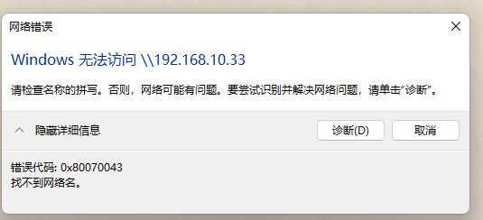

解决了我的问题,我的问题就是密码能进去,SMB提示错误。
客户端输入用户名密码后,显示 么? 那可能是缺少 trim_perms.so 文件,可参考 Smb & 备份 异常的故障分析和修复  详情 回复
2026-3-6 00:13
2026-3-6 00:13:13 显示全部楼层
客户端输入用户名密码后,显示
  1. 网络名不存在
复制代码
Smb & 备份 异常的故障分析和修复
