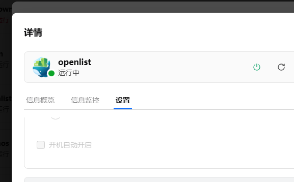

设备环境:虚拟机、系统1.1.23
BUG现象:docker内某容器并没有设置为《开机自动开启》的状态,如NAS遇到断 电等关机,开启NAS后,没有设置《开机自动开启》的容器仍然会被自动启动。如图的openlist没有设置开机自动开启,实际仍然自动启动。

需要补充更多的信息,这个是通过容器创建的还是通过 compose/SSH 手动创建的?
使用飞牛系统自带的docker容器管理器,读取项目目录下的compose配置文件,创建的项目。  详情 回复

配置文件中,restart明明是unless-stopped,可飞牛系统非正常重启后(例如断 电),该项目仍然会被自动启动。
