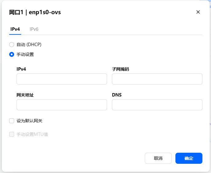

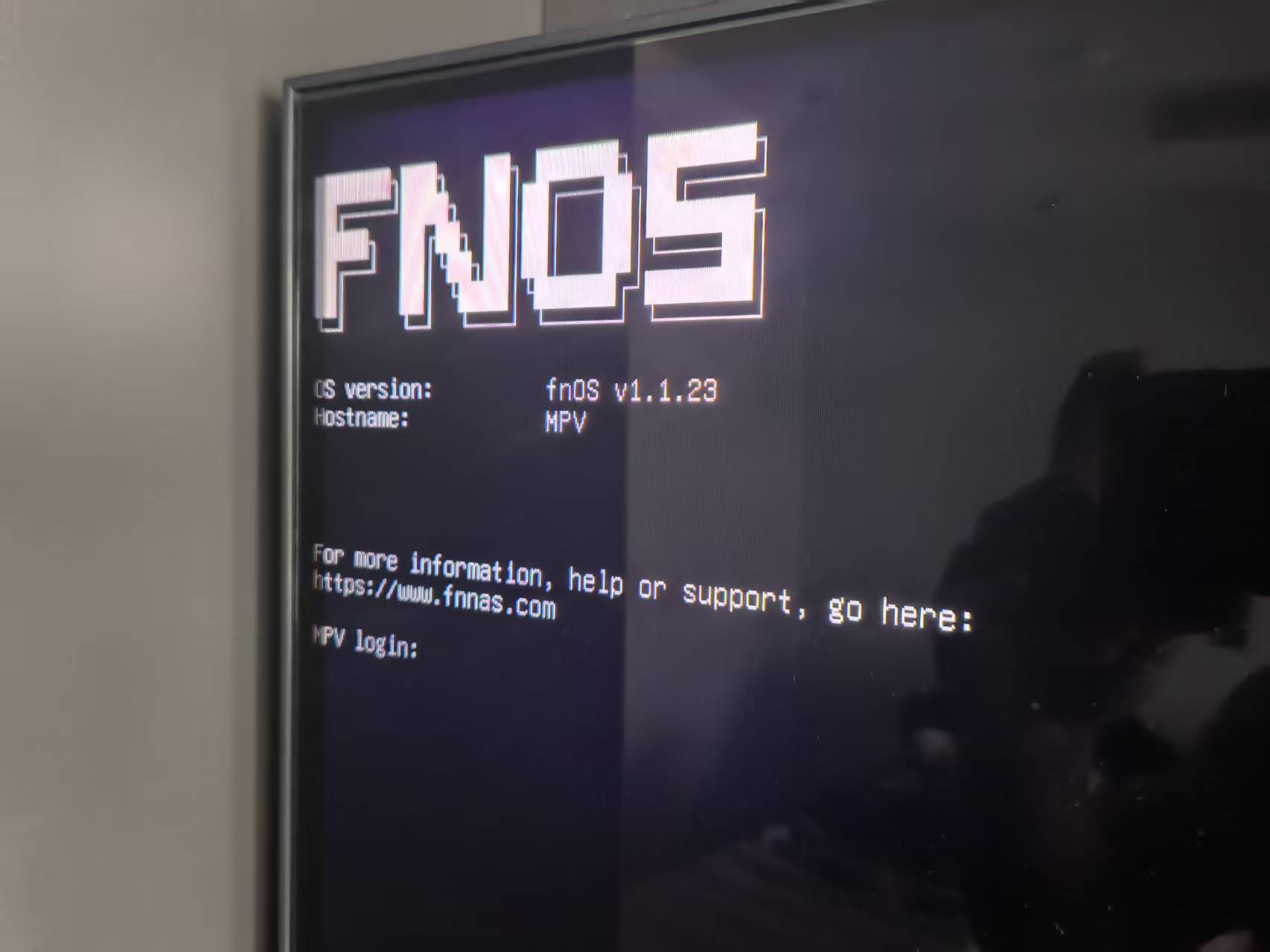

设备环境:(物理机、局域网/公网、系统为1.1.23)
BUG现象:(更新到1.1.23后,开启了OVS的网口,仍然会丢失地址,导致不可登陆至飞牛。飞牛上安装的虚拟机为W11,上网方式为桥接。开机时间久了,或重启路由器后,开启OVS的网口,地址仍会丢失,网络地址显示为空白,显示器直连飞牛,直接无网络地址。手动将网线更换到其他网口,机器可以获取到ip地址,并可登录)
