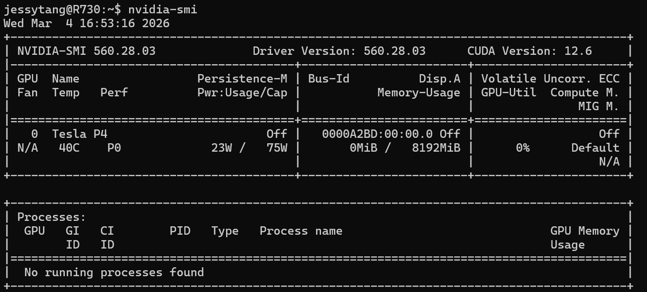

    • SSH 终端下输入 nvidia-smi 可完美识别显卡状态、温度和功耗。

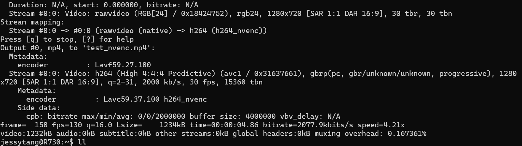

    • 执行原生 FFmpeg 硬件转码测试 (ffmpeg -f lavfi -i testsrc=duration=5:size=1280x720:rate=30 -c:v h264_nvenc test_nvenc.mp4),成功以 4.21 倍速完成转码,证明底层 CUDA/NVENC 库与 DDA 直通完美无瑕。

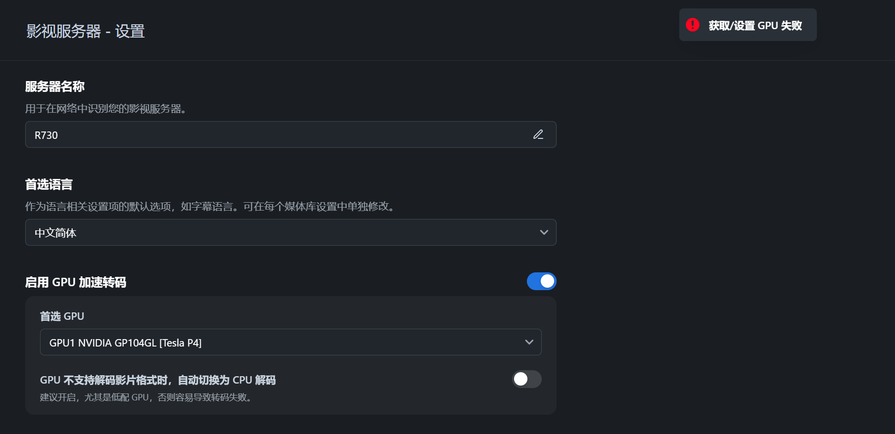

  • 上层应用识别失败:
    • 在飞牛 OS 的“影视”原生应用 -> 转码设置中,选择 Tesla P4 时,前端提示“获取 GPU 失败”。

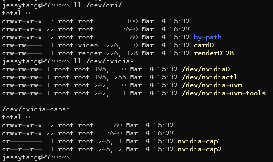

1. 确认系统节点生成正常:
  • 执行 ls -l /dev/nvidia*nvidia0, nvidiactl, nvidia-uvm 均正常生成且具备读写权限。
  • 执行 ls -l /dev/dri:存在 renderD128card0
  • 本来没找到/dev/nvidia-modeset,还以为是这个问题,手动创建后导致系统崩溃,猜测是Tesla P4为Headless GPU,不存在modeset。
  • 执行 cat /sys/class/drm/renderD128/device/vendor:输出结果为 0x10de,确认该 DRM 渲染节点属于直通的 Nvidia 显卡,而非 Hyper-V 虚拟显卡。

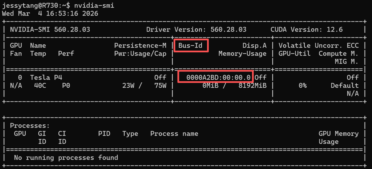

3. 潜在可能的原因:Hyper-V 的非标准 Bus ID 对比 nvidia-smi 的输出信息,发现在 Hyper-V DDA 直通环境下,系统分配的 Bus-Id 为: Bus-Id: 0000A2BD:00:00.0
四、核心原因总结
在常规物理机或 PVE/ESXi 环境下,PCIe Bus ID 通常是规整的(如 0000:01:00.0)。但在 Hyper-V DDA 中,为了隔离硬件,微软分配了一个冗长且带有字母的虚拟 PCIe Domain 域(即本例中的 0000A2BD)。
飞牛内置的 mediasrv 服务在试图将通过 NVML 获取到的显卡信息与 /sys/class/drm/ 下的 card path 进行匹配绑定时,大概率是因为其匹配规则(如正则解析或路径截取代码)未兼容这种长格式/非标准的 PCI Domain ID,导致解析失败,在目录树中“迷路”,最终抛出 couldn't get card path 的错误并回退到 CPU 转码。
