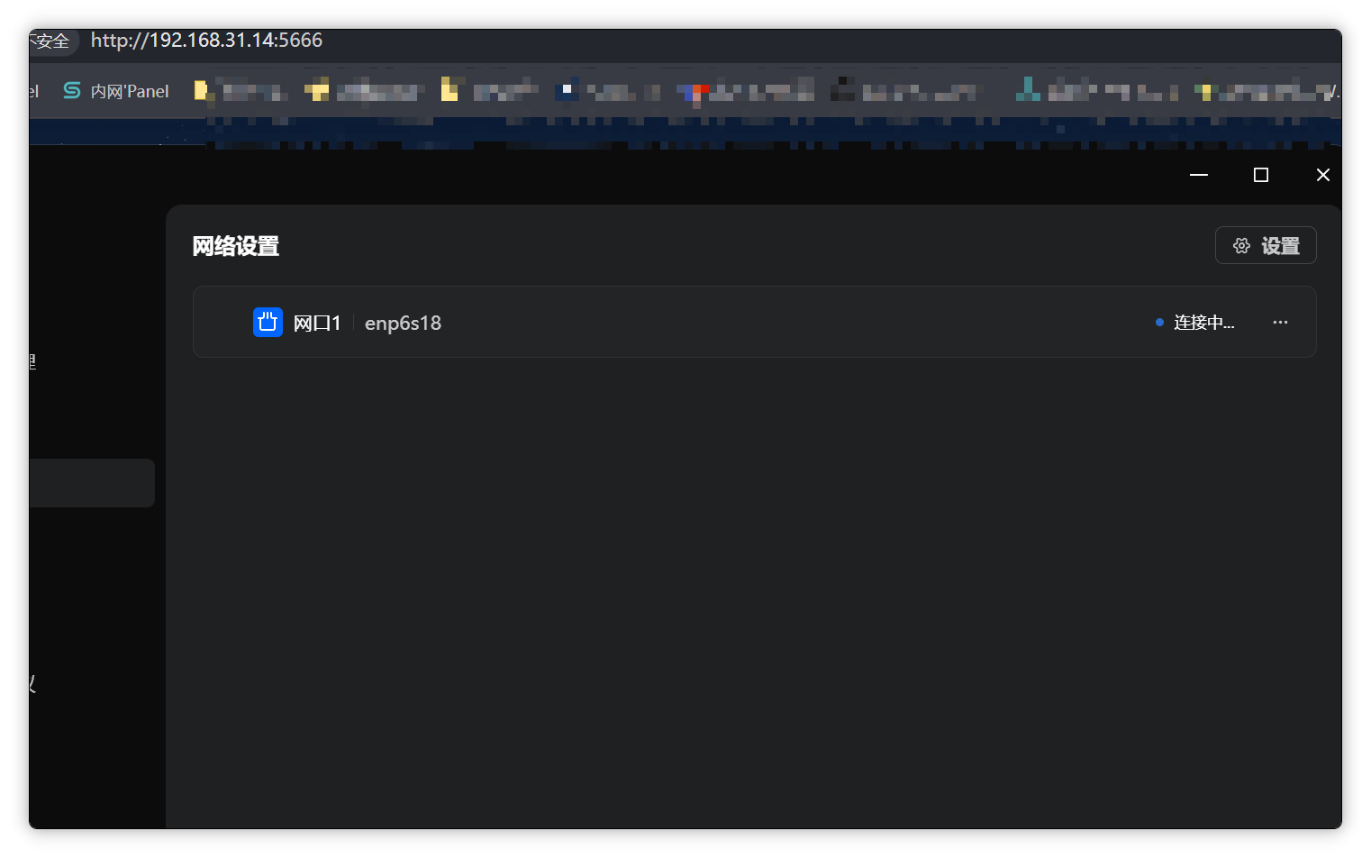

设备环境:(虚拟机、局域网/公网、系统版本号 1.1.23)
BUG现象:(莫名其妙出现 网络无法链接,获取不到ip情况,表现为,飞牛内部,设置页面,网络一直显示连接中,但是神奇的是,ipv6可以链接成功,ipv4不管公网还是内网全部无法链接,飞牛app-通过ID也无法连接)
出现频率:(偶现,但是间隔一两天就会出现)

2026-3-7 13:21:43 楼主 显示全部楼层
ZERS@ARK1550-FN:$ sudo ping baidu.com
[sudo] password for ZERS:
When trying to update a password, this return status indicates that the value provided as the current password is not correct.
Sorry, try again.
ping: connect: Network is unreachable
ZERS@ARK1550-FN:
$ sudo dhclient -v enp6s18
Internet Systems Consortium DHCP Client 4.4.3-P1
Copyright 2004-2022 Internet Systems Consortium.
All rights reserved.
For info, please visit https://www.isc.org/software/dhcp/
Listening on LPF/enp6s18/bc:24:11:f7:65:cd
Sending on LPF/enp6s18/bc:24:11:f7:65:cd
Sending on Socket/fallback
DHCPDISCOVER on enp6s18 to 255.255.255.255 port 67 interval 5
DHCPOFFER of 192.168.31.14 from 192.168.31.1
DHCPREQUEST for 192.168.31.14 on enp6s18 to 255.255.255.255 port 67
DHCPACK of 192.168.31.14 from 192.168.31.1
bound to 192.168.31.14 -- ** in 18246 seconds.
ZERS@ARK1550-FN:~$ sudo ping baidu.com
PING baidu.com (111.63.65.103) 56(84) bytes of data.
64 bytes from 111.63.65.103 (111.63.65.103): icmp_seq=1 ttl=52 time=20.9 ms
64 bytes from 111.63.65.103 (111.63.65.103): icmp_seq=2 ttl=52 time=20.7 ms
64 bytes from 111.63.65.103 (111.63.65.103): icmp_seq=3 ttl=52 time=20.8 ms
^C
--- baidu.com ping statistics ---
3 packets transmitted, 3 received, 0% packet loss, time 2003ms
rtt min/avg/max/mdev = 20.653/20.788/20.891/0.099 ms
手动 获取ip才能成功,飞牛自带的网络连接 卡死了吗
2026-3-7 13:24:37 楼主 显示全部楼层
还好我能用ipv6 连接上,如果ipv6 地址也变了,那就彻底进不去系统,也连不上ssh了。
之前遇到好几次,都以为时飞牛自身卡死了。在PVE中强制关闭飞牛虚拟机,然后重启就好了。
这次又连接失败了,我用ipv6访问了一下,居然可以进入系统。意味着系统本身正常,只是网络错误。
刷新ipv4 的ip ,这样就能访问了。
两三天出现一次,能不能排查修复一下。

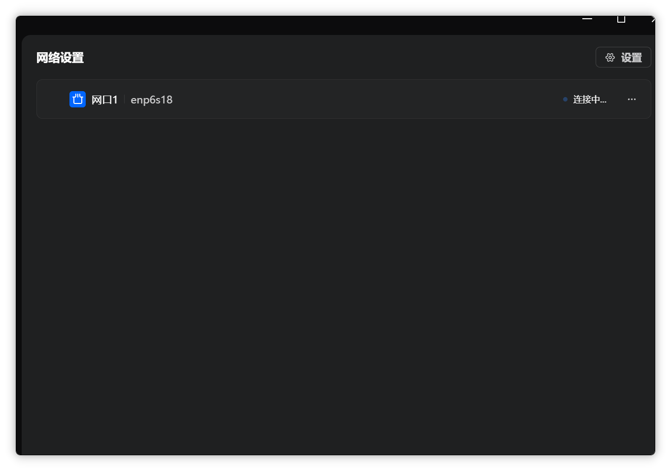

2026-3-7 13:27:22 楼主 显示全部楼层
手动在ssh获取网络ip之后,已经可以通过局域网ip进入系统,但是飞牛设置界面依然是这样。
