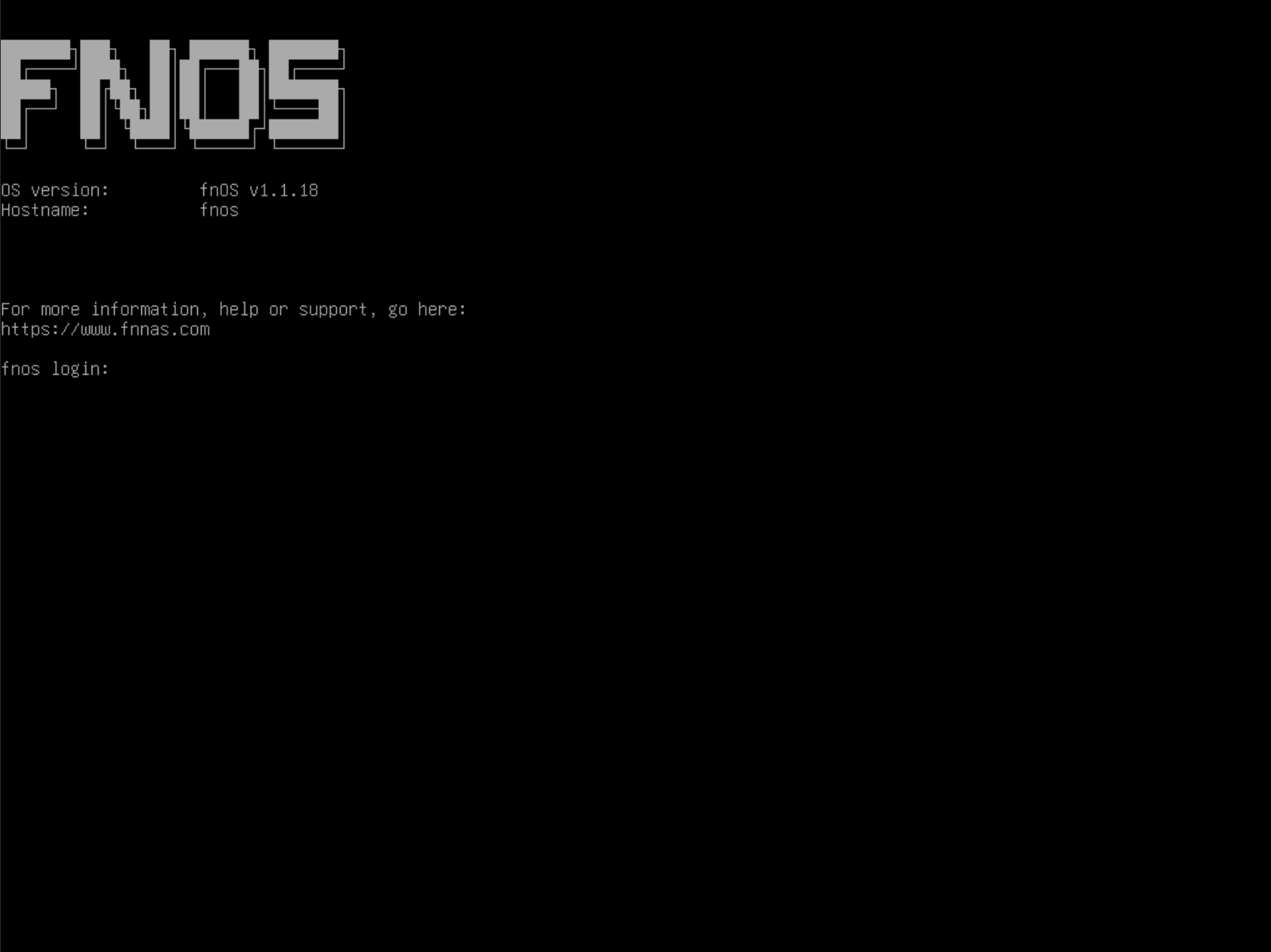

一、进入终端
接显示器/键盘 进入本机终端后先输入你的管理员账号及密码进行登录,
示例
假设:
  • 用户名:root
则在设备名 login中输入:
xxx login:root
接着输入密码
password:
👉 输入 NAS 密码(输入时不会显示,这是正常的)

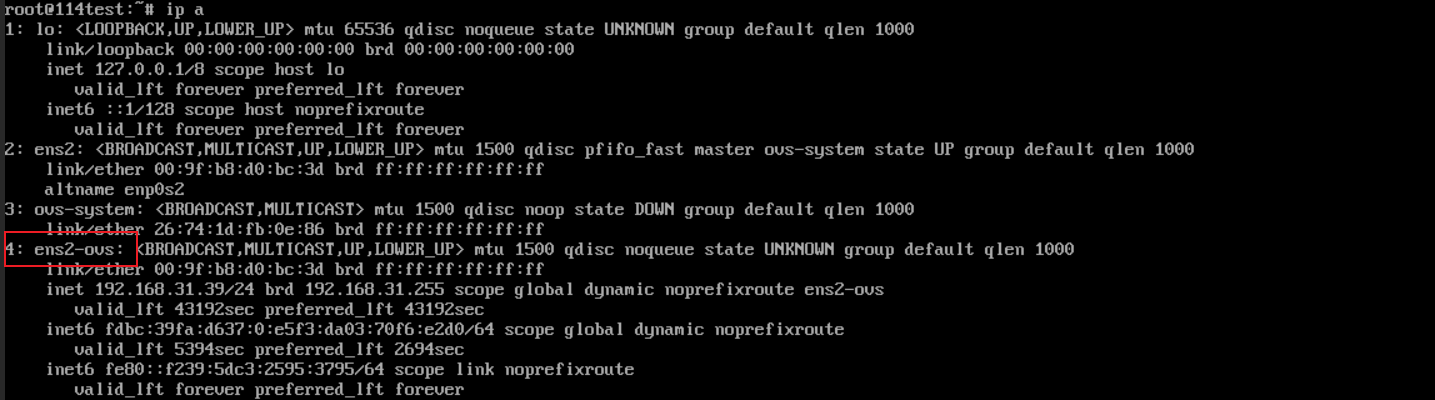

  1. 获取网口名称
ip a
接口名因机型而异,如下方网口名称为ens2-ovs
  1. 从 OVS 端口解绑物理网口
需要把下列命令中的 enp3s0 全部替换为你自己的网口名。
ovs-vsctl del-port enp3s0-ovs enp3s0
  1. 拉起网口链路
ip l set dev enp3s0 up
  1. 通过 DHCP 获取地址
dhclient enp3s0
  1. 查看该网口当前 IP
ip a show dev enp3s0

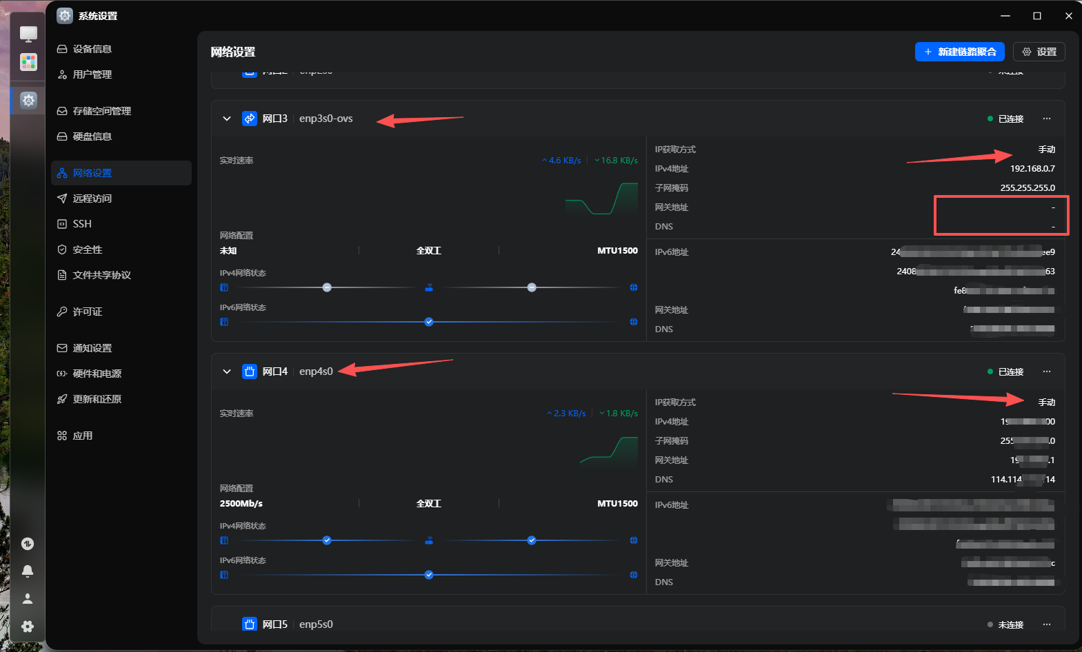

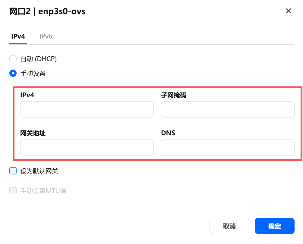

image.pngIP地址获取方式设置为手动的话且路由器没有进行IP-MAC绑定,路由器重启后就会丢失IPV4地址,导致断联,希望能够优化
不是这个的问题,我路由器搞了ip绑定,NAS里年前因为出过一次掉ip的情况,接显示器连上之后用dhclient enp1s0-ovs手动拿到了一个ip,后面设置的是DCHP,但是没有用,依旧断网掉ip,看了这个帖子才发现是ovs上面出bug  详情 回复

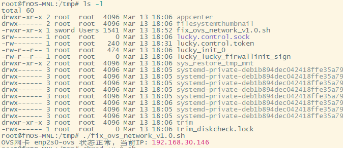

我发现OVS网卡即使使用dhclient命令获取到IP后,也会在运行1-2天后IP地址突然莫名其妙地消失,甚至重启设备也不一定能恢复IP。所以我想了一个解决办法,就是编写一个shell脚本,自动检测OVS网卡是否有IP地址,没有就执行dhclient。然后把这个脚本放到任务计划里每分钟执行一次,并且还添加了一个重启后执行的任务。目前来看运行了几天都没断网了。

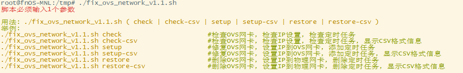

1、先切换到root用户
2、使用前要先用ip addr命令确认OVS网卡的名称,然后修改脚本里的ovs_nic="enp2s0-ovs"
3、文件可以上传到飞牛的/tmp/文件夹,然后创建 /usr/local/scripts/ 文件夹,再把脚本文件拷贝进去,并改名,然后赋权
mkdir /usr/local/scripts/
mv /tmp/fix_ovs_network_v1.0.sh /usr/local/scripts/fix_ovs_network.sh
chmod +x /usr/local/scripts/fix_ovs_network.sh
5、添加任务
echo "* * * * * /bin/sh /usr/local/scripts/fix_ovs_network.sh" >> /var/spool/cron/crontabs/root
echo "@reboot sleep 5 && source /etc/profile && sh /usr/local/scripts/fix_ovs_network.sh" >> /var/spool/cron/crontabs/root
6、重启任务服务
/sbin/service cron restart

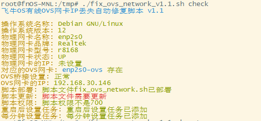

执行效果:
附件:fix_ovs_network_v1.0.zip

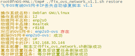

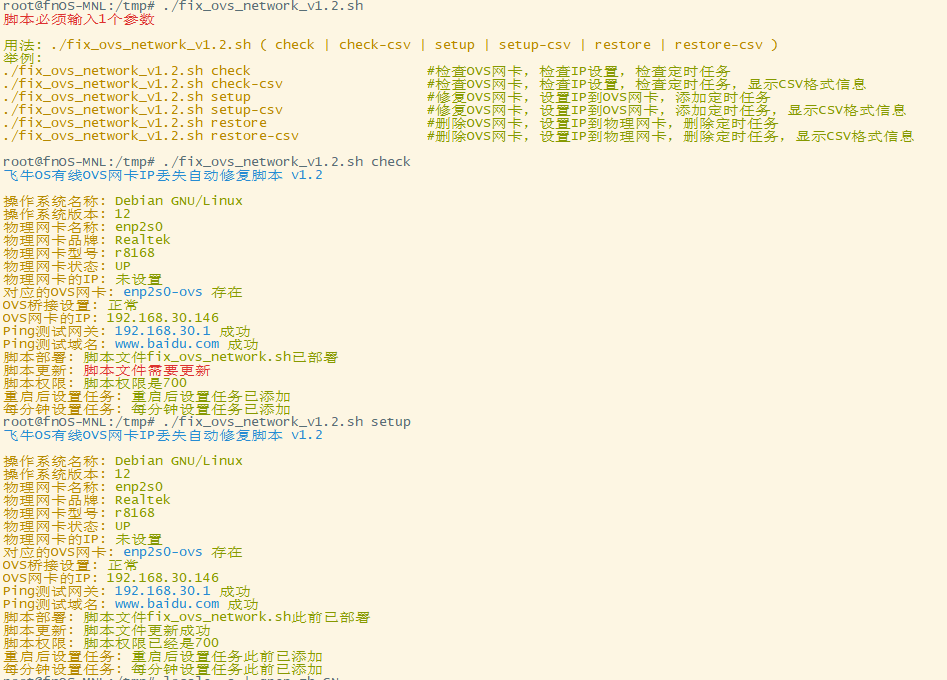

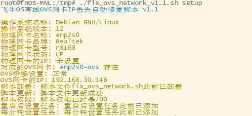

为了实现自动检测物理网卡,自动检测OVS网卡,自动添加任务计划,我对脚本进行了功能升级。

            yellow "对应的OVS网卡: "; blue "$ovs_nic"; green " 存在\n"
            #检查物理网卡的OVS桥接设置
            if [ "$(ovs-vsctl port-to-br $2)" == "$ovs_nic" ]; then
                check_ovs_nic_result="物理网卡${2}的OVS桥接设置正常"
                yellow "OVS桥接设置: "; green "正常\n"
            else
                check_ovs_nic_result="物理网卡${2}的OVS桥接设置异常"
                yellow "OVS桥接设置: "; red "异常\n"
            fi
            #检测ovs网卡的IP
            check_ip $ovs_nic
            if [ $? -eq 0 ]; then
                yellow "OVS网卡的IP: "; green "$ip_addr\n"
                check_ovs_nic_ip_result="OVS网卡的IP是$ip_addr"
            else
                yellow "OVS网卡的IP: "; red "未设置\n"
                check_ovs_nic_ip_result="OVS网卡的IP未设置"
            fi
        else
            yellow "对应的OVS网卡: "; blue "$ovs_nic"; red " 不存在\n"
            check_ovs_nic_result="对应的OVS网卡${ovs_nic}不存在"
        fi

function upgrade_script_file(){
    if [ ! -d "/usr/local/scripts/" ];then    #如果不存在/usr/local/scripts/文件夹,就创建该文件夹
    fi
    if [ "$1" == "check" -o "$1" == "check-csv" ];then
        if [ -f "/usr/local/scripts/fix_ovs_network.sh" ];then    #如果存在fix_ovs_network.sh脚本
            check_upgrade_script_result1="脚本文件fix_ovs_network.sh已部署"
            yellow "脚本部署: "; green "$check_upgrade_script_result1\n"
            if [ -f "$script_file" ];then    #如果存在新上传的脚本
                if [ "$(diff /usr/local/scripts/fix_ovs_network.sh $script_file)" == "" ];then    #如果旧脚本和新脚本完全相同
                    check_upgrade_script_result2="脚本文件无需更新"
                    yellow "脚本更新: "; green "$check_upgrade_script_result2\n"
                else
                    check_upgrade_script_result2="脚本文件需要更新"
                    yellow "脚本更新: "; red "$check_upgrade_script_result2\n"
                fi
            else
            fi
            #检测fix_ovs_network.sh的权限
            if [ "$(ls -l /usr/local/scripts/fix_ovs_network.sh | grep 'rwx------')" == "" ];then    #如果fix_ovs_network.sh脚本的权限不是700
                check_upgrade_script_result3="脚本权限不是700"
                yellow "脚本权限: "; red "$check_upgrade_script_result3\n"
            else   #如果fix_ovs_network.sh脚本的权限是700
                check_upgrade_script_result3="脚本权限是700"
                yellow "脚本权限: "; green "$check_upgrade_script_result3\n"
            fi
        else
            check_upgrade_script_result1="脚本文件fix_ovs_network.sh未部署"
            check_upgrade_script_result3="脚本权限无法检测"
            yellow "脚本部署: "; red "$check_upgrade_script_result1\n"
        fi
        check_upgrade_script_result="$check_upgrade_script_result1;$check_upgrade_script_result2;$check_upgrade_script_result3"
    elif [ "$1" == "setup" -o "$1" == "setup-csv" ];then
            check_upgrade_script_result1="脚本文件fix_ovs_network.sh此前已部署"
            if [ -f "$script_file" ];then    #如果存在新上传的tempcmd-root-fix_ovs_network.sh脚本
                else
                    cp -f $script_file /usr/local/scripts/fix_ovs_network.sh
                    if [ $? -eq 0 ];then
                        check_upgrade_script_result2="脚本文件更新成功"
                    else
                        check_upgrade_script_result2="脚本文件更新失败"
                    fi
                fi
            else
            fi
                chmod 700 /usr/local/scripts/fix_ovs_network.sh
                if [ "$(ls -l /usr/local/scripts/fix_ovs_network.sh | grep 'rwx------')" != "" ];then
                    check_upgrade_script_result3="脚本权限设置为700成功"
                else
                    check_upgrade_script_result3="脚本权限设置为700失败"
                fi
                check_upgrade_script_result3="脚本权限已经是700"
            fi
        else
                    check_upgrade_script_result1="脚本文件fix_ovs_network.sh部署成功"
                            yellow "Script Permissions: "; green "$check_upgrade_script_result3\n"
                        else
                            yellow "Script Permissions: "; red "$check_upgrade_script_result3\n"
                        fi
                    fi
                else
                    check_upgrade_script_result1="脚本文件fix_ovs_network.sh部署失败"
                fi
            else
            fi
        fi
    elif [ "$1" == "restore" -o "$1" == "restore-csv" ];then
            rm -f /usr/local/scripts/fix_ovs_network.sh
            if [ ! -f "/usr/local/scripts/fix_ovs_network.sh" ];then
                check_upgrade_script_result1="脚本文件fix_ovs_network.sh删除成功"
            else
                check_upgrade_script_result1="脚本文件fix_ovs_network.sh删除失败"
            fi
        else
            check_upgrade_script_result1="脚本文件fix_ovs_network.sh此前已删除"
        fi
        check_upgrade_script_result="$check_upgrade_script_result1"
    fi

使用说明:
1、把脚本文件上传到/tmp/文件夹
2、切换到root用户
3、给脚本添加执行权限
cd /tmp
chmod +x fix_ovs_network_v1.1.sh
4、查看程序帮助菜单,输入执行参数。
./fix_ovs_network_v1.1.sh #回车可查看帮助菜单
5、使用check和check-csv参数,可以检测当前的OVS网卡的IP设置和任务设置
./fix_ovs_network_v1.1.sh check
6、使用setup和setup-csv参数,可以修复OVS网卡,设置IP到OVS网卡,添加定时任务,如果检测没问题就不做任何修复操作。
7、使用restore和restore-csv参数,可以删除OVS网卡,设置IP到物理网卡,删除定时任务。
8、使用注意:在删除OVS网卡后,会导致虚拟机无法使用。如果使用setup参数再次设置OVS网卡后,最好重启下飞牛主机。
9、脚本可以自动检测物理网卡,但编写没有考虑存在多个物理网卡的情况,也没考虑使用无线网卡的情况,也没考虑使用多网卡聚合的情况,如果这种情况下也想使用脚本,可以在脚本里指定物理网卡名称,不过我没做测试。
10、脚本默认是给OVS网卡自动获取IP,如果想配置固定IP,可以在脚本里预设固定IP、掩码、网关和DNS服务器,缺了任何一项都会改成自动获取IP。
upload 附件:fix_ovs_network_v1.1.zip

如果有条件(你的nas设备有2个网口的话)的话,建议:
建议插两根网线,如图设置,网口3开启ovs专门给虚拟机桥接使用,网关/DNS都留空,不配置。
网口4正常配置,用于飞牛设备使用。
然后虚拟机内正常配置即可,虚拟机是使用的虚拟网卡桥接可以进虚拟机单独配置,不是走网口3物理网卡。
这样目前没啥问题,包括虚拟机的内网穿透,我试了都没有问题。
——这样就实现了飞牛nas和虚拟机的网络通过两个网口彻底分开了。
虽然是ovs的bug引发的这个问题,但是从网络隔离健壮性上来说,有条件的还是建议这样配置。一劳永逸了,后面再出问题容易排查到底是哪块的问题。

针对OVS网卡的问题,发现开启OVS网卡后,存在运行一段时间后OVS网卡自动丢失IP设置,或者OVS网卡显示有IP但实际上已经失效的情况。针对第二种现象,添加了自动ping测试网关和外网 域名的功能,判断OVS网卡的IP是否真实有效,发现无效就自动删除重置OVS网卡的IP。
#V1.2更新
#1、增加检测网络是否通畅的功能,判断能否ping通网关,能否ping通外网
#2、增加OVS网卡有IP,但判断网络不通后,自动删除IP重置的功能
#3、修复任务计划里的bug,把/bin/sh换成/bin/bash --20260326
upload 附件:fix_ovs_network_v1.2.zip
