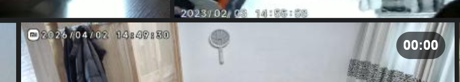

我的小米摄像头4保存在nas里的视频,相册可以识别并且智能分类,但是封面显示时长为0,点开也不能播放,提示:internal system error。但是在文件管理和飞牛影视中可以播放。

相册是什么版本的?麻烦私信提供一下这个视频我们看看
小米摄像机保存的原生视频虽然格式是MP4,但其实是没有包装MP4容器的TS**流,所以是没法从文件头读到容器的信息的。只能通过其他方式,比如根据帧率及条数计算总时长等等。  详情 回复

在飞牛手机app里面的相册可以播放视频,但是没有声音。
