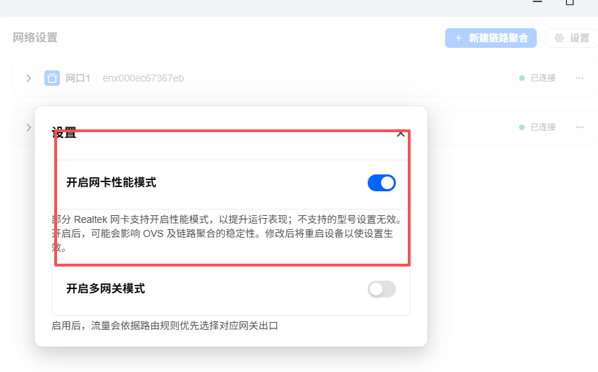

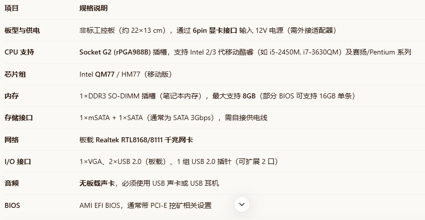

这是我主板的配置图,网卡是板载 Realtek RTL8168/8111 千兆网卡,升级1.1.29后获取不到ip,fnid和局域网均无法访问,接入usb网卡后进入后台网页,在网络设置里打开开关后,板载网口才能正常获取到ip,但是这个操作必须借助其他网卡设备操作,升级后默认是关闭的,严重影响到使用
