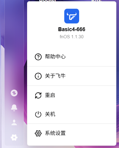

步骤 1:先重启设备后再尝试开启

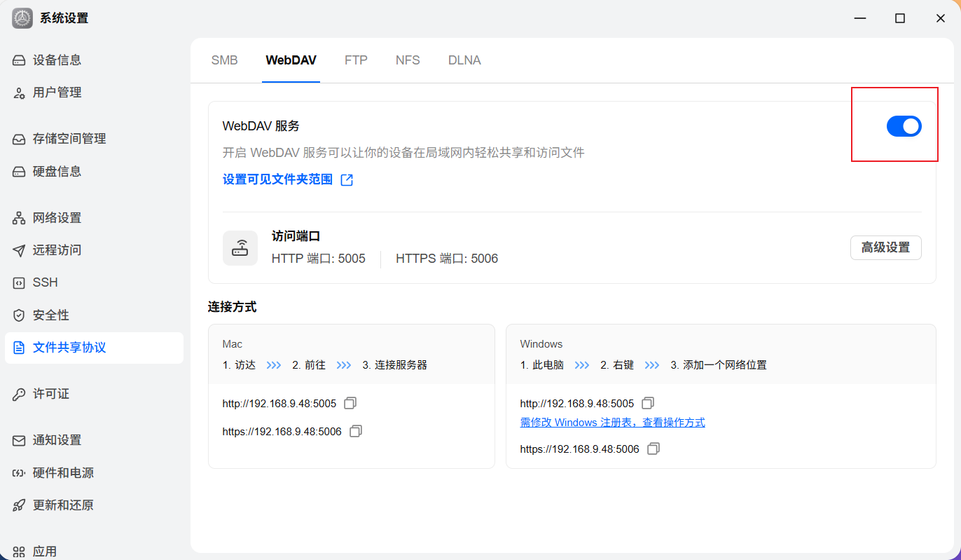

先重启设备,重启完成后重新进入 WebDAV 页面,再尝试开启 WebDAV 服务。
如果重启后可以正常开启,则无需继续执行后续步骤。

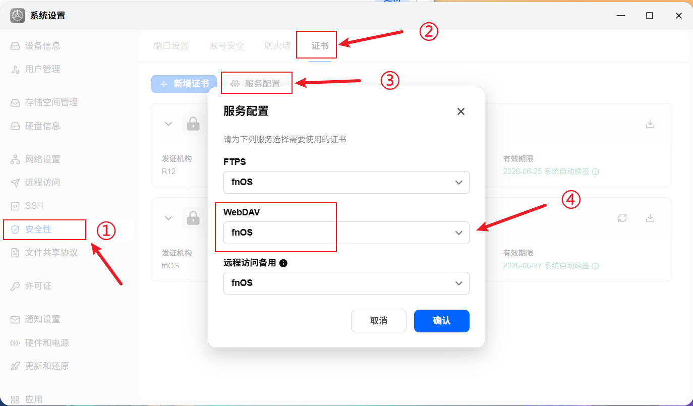

步骤 2:重新配置 WebDAV 证书
如果重启后仍无法解决,可重新设置 WebDAV 服务证书。
操作路径:
系统设置 > 安全性 > 证书 > 服务配置 > WebDAV
进入该页面后,重新为 WebDAV 选择或配置证书,然后保存设置。
判断证书有效性
部分牛友发现在服务配置中选择证书后,没有保存到正确的证书,这个是因为选择的证书无效,系统会默认修改回兜底的证书保证可用性,这个时候需要确认证书是否存在,若为自行导入证书需要确认证书配置是否正确。

反馈时建议提供的信息
如果需要继续反馈问题,建议同时提供以下信息:
  • WebDAV 无法开启时的页面截图
  • 是否确认过证书有效性
  • 有效的日志文件
  • 当前系统版本号
