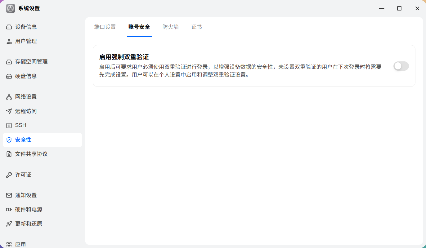

近期收到牛友反馈:明明已经关闭了 2FA,登录时仍然会遇到需要进行 2FA 验证的提示。遇到这种情况,通常需要先确认是否同时关闭了两处设置:系统设置中的「启用强制双重验证」,以及对应账号中的「双重验证」。
也就是说,如果只关闭了账号里的「双重验证」,但系统仍开启了「启用强制双重验证」,后续登录时仍可能被要求进行 2FA 验证。
「启用强制双重验证」的位置:系统设置 > 安全性 > 账号安全 > 启用强制双重验证。开关关闭时为灰色,表示系统不会强制所有用户开启 2FA。

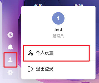

个人设置的入口:点击左侧头像后,选择「个人设置」。

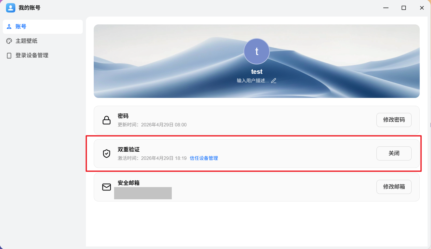

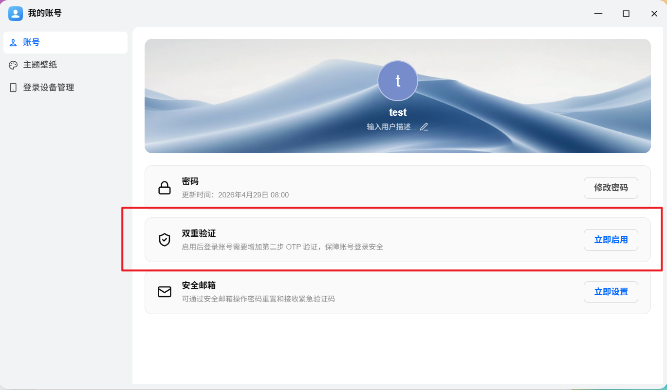

注:账号未启用双重验证时,按钮会显示为「立即启用」;如果按钮显示为「关闭」,说明该账号当前仍启用了双重验证。
确认系统强制双重验证和账号双重验证都处于关闭状态后,再重新登录验证是否还会出现 2FA 提示。

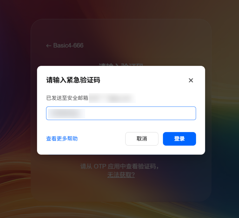

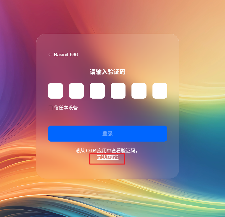

步骤 1:在登录的第二步验证界面,如果无法从 OTP 应用中获取验证码,点击「无法获取」。

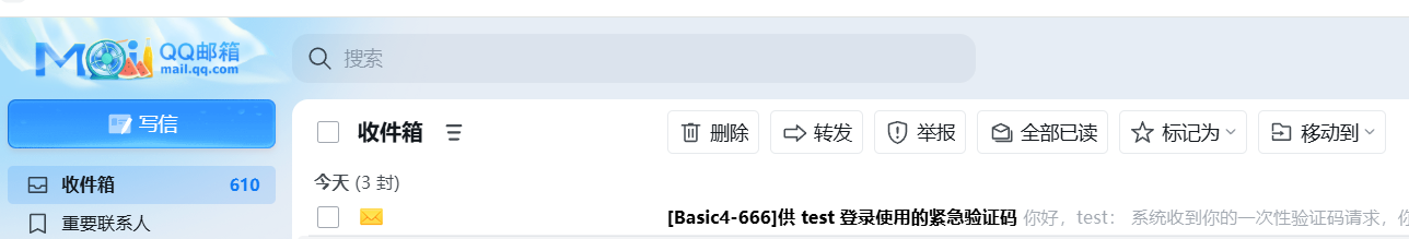

步骤 2:系统会向账号已设置的安全邮箱发送一次性「紧急验证码」。
如果收件箱中没有看到邮件,可以检查安全邮箱是否填写正确,并查看垃圾邮件或广告邮件分类。
步骤 3:打开安全邮箱,查看邮件中的紧急验证码并完成登录。
步骤 4:登录成功后,进入「个人设置」中的账号页,关闭双重验证;如仍需要使用 2FA,可重新绑定并设置。
方法二:通过信任设备登录后关闭
如果此前在某台设备上设置过信任登录,可以使用该信任设备登录。信任设备通常无需再次输入 OTP 动态验证码。登录成功后,进入「个人设置」中的账号页,找到「双重验证」,选择关闭。

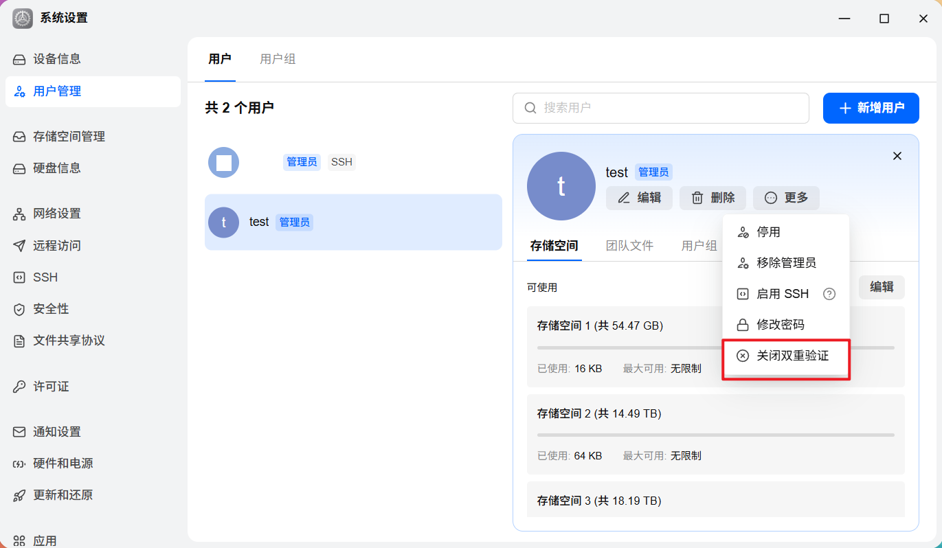

方法三:联系其他管理员关闭
如果当前设备有多个管理员,可以联系任意一位管理员,由管理员进入「系统设置 > 用户管理」,选中无法登录的账号后,在「更多」中点击「关闭双重验证」。
