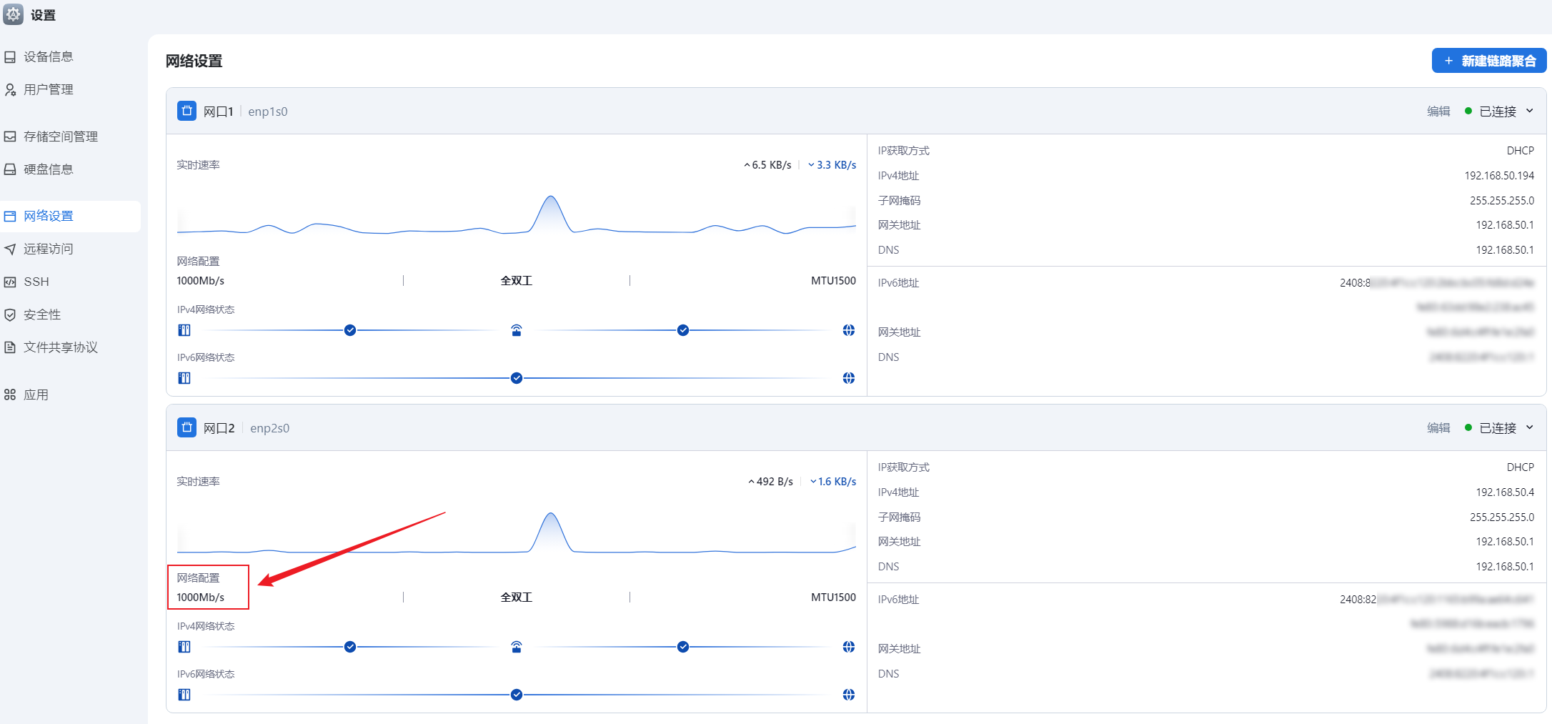

BUG现象:我通过暴风二期小电脑装了飞牛,又来又加装了8125B芯片的2.5G网卡,然后发现在面板里面只能识别为千兆网卡

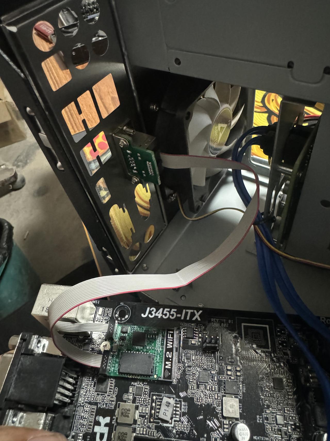

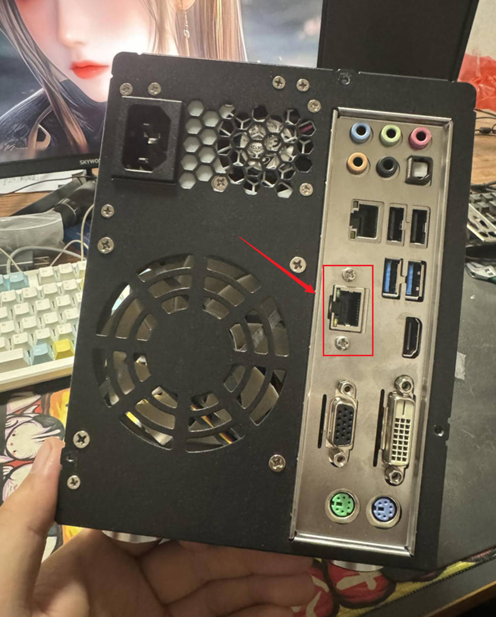

装在了暴风二期电脑上
然后面板里面显示的这样:
请问是驱动的问题吗???如果是的话,要如何更新网卡驱动呢???

这里显示的是握手速率,会不会是对端的设备的问题?

这里应该是显示的连接速度,由于没有2.5G路由,现在只能跑千兆

NAS的对接设备有问题,交换机 路由器 网线(5类以上) 都得达到2.5G标准
