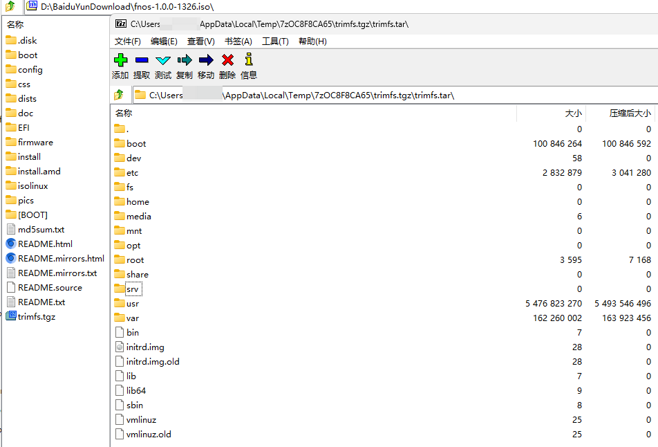

观察ISO并注意到
观察并注意到,注意不到就是你注意力不集中
trimfs.tgz
观察并注意到,显然这个文件就是安装时释放的rootfs
config/trimfs.conf
观察并注意到,显然这个文件就是trimfs.tgz的信息
trimfs_version=V1.0.0
trimfs_size=5807872000
trimfs_tgz_size=2163563334

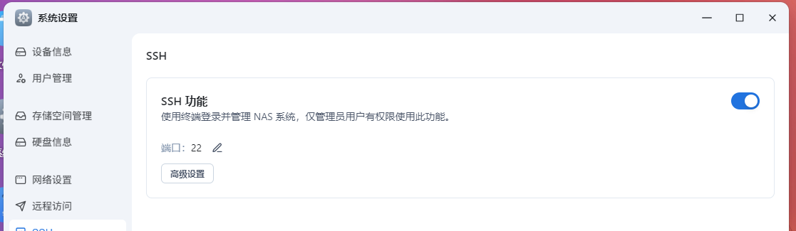

开启SSH
首先在系统设置里,把ssh开了
随后连上SSH,并切换到root权限

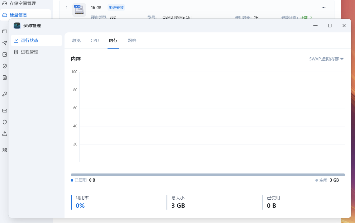

关闭swap
由于飞牛安装时,默认会开启swap
如果迁移时带着swap文件迁移,那rootfs会比较大
还是删了会比较好,而且飞牛的安装程序也会自己创建swap
首先看看现在开启的swap状态
root@mov:~# swapon -s
Filename				Type		Size		Used		Priority
/swapfile                               file		4194300		326632		-2

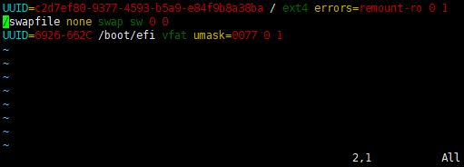

移除/etc/fstab中的swapfile挂载配置
使用你喜欢的文本编辑器,把这行删了
把swap关了,再把swapfile删了

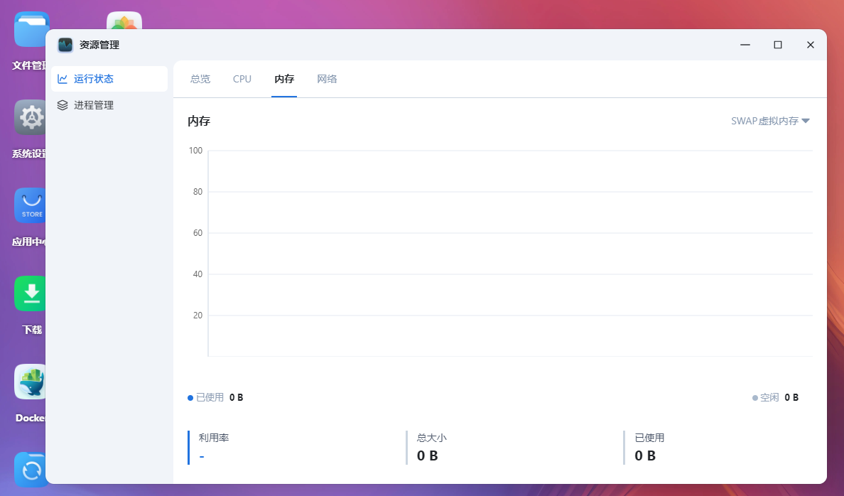

root@mov:~# swapoff /swapfile
root@mov:~# rm /swapfile
观察swap状态

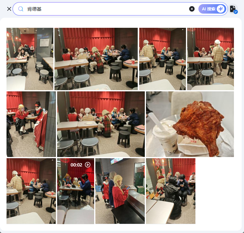

相册

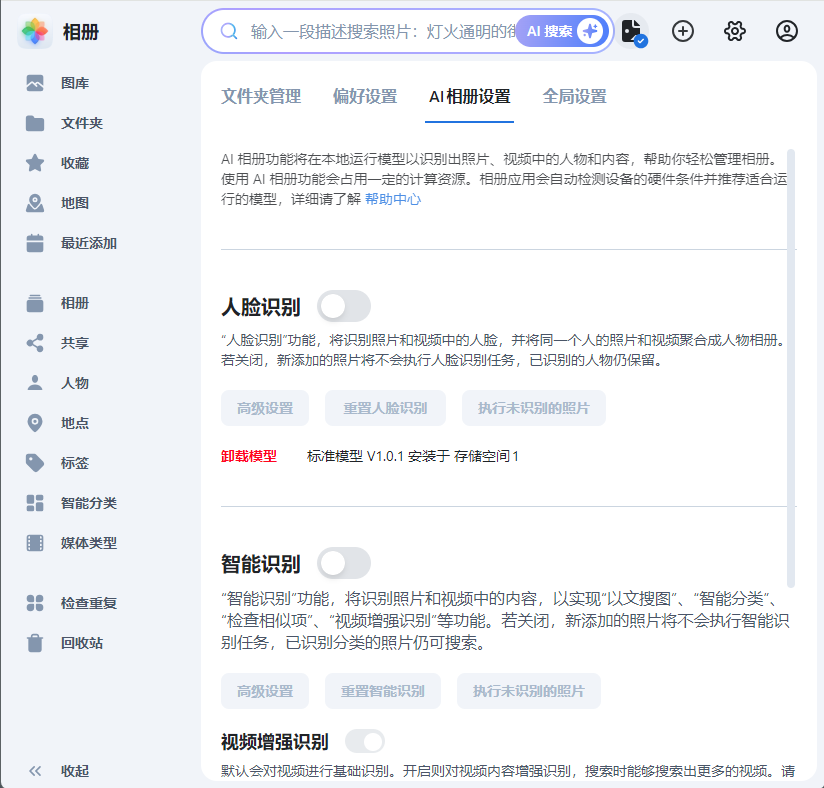

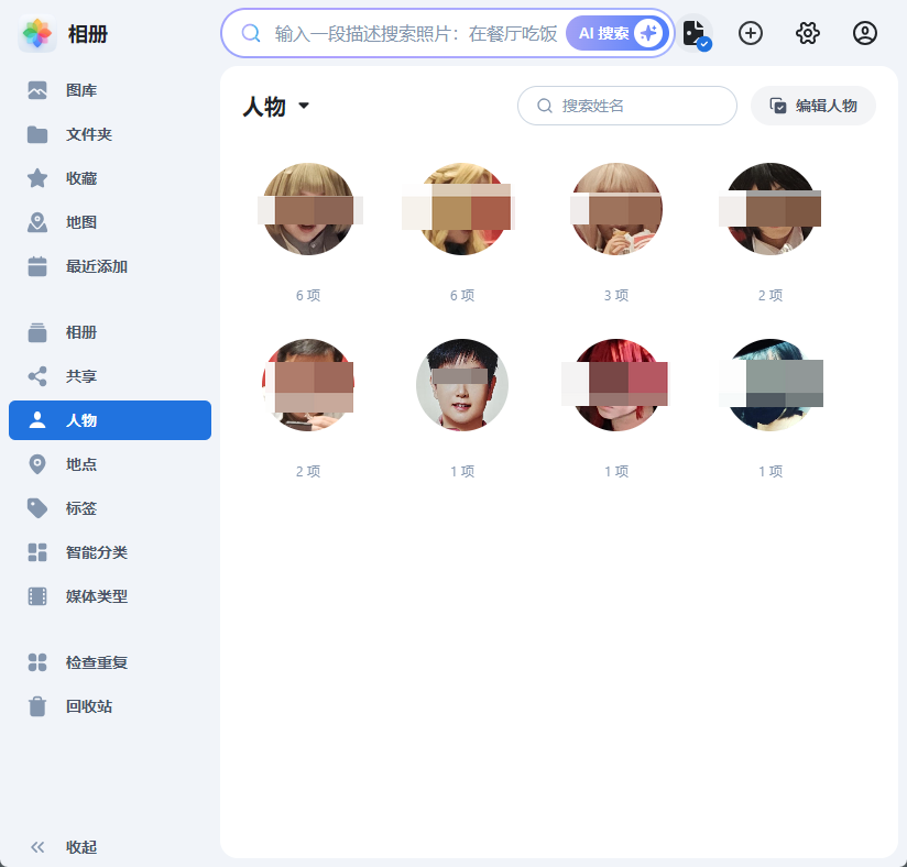

先检查已有的人脸识别及智能搜索数据
截图并记录
然后关掉AI,以免迁移后分不清数据是迁移前生成的还是迁移后的

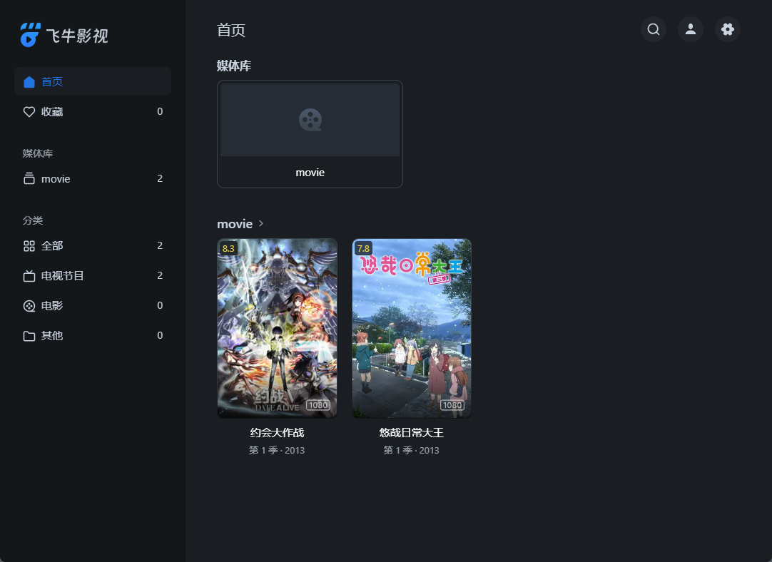

影视
截图并记录影视的刮削信息

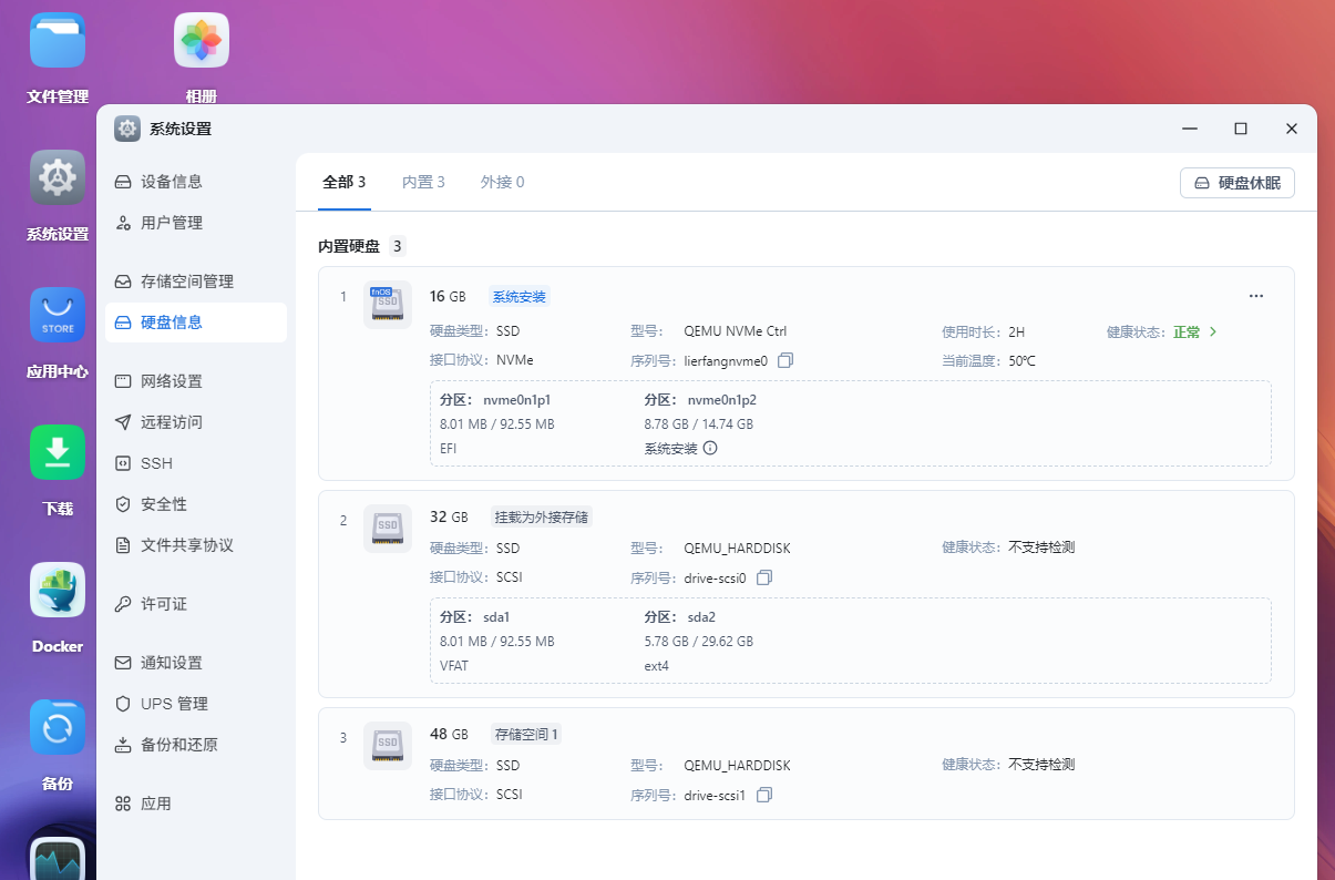

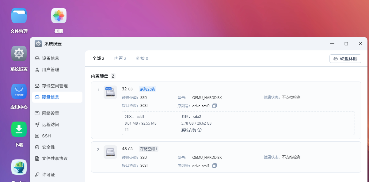

硬盘信息
这个是虚拟机,所以信息没什么用
但如果是真机,截个图避免到时候拔错盘装错盘什么的

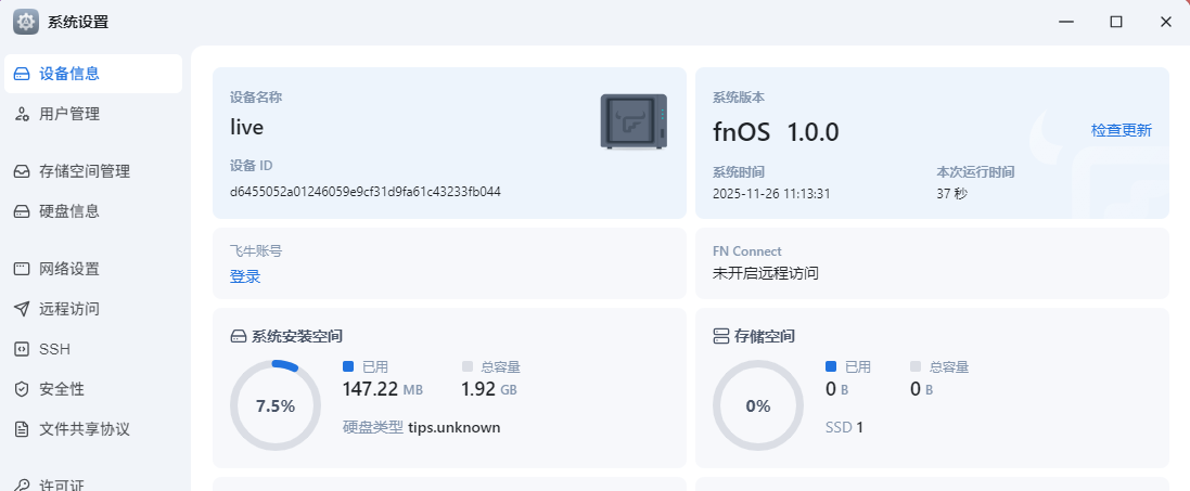

中间系统
中间系统可以选用之前的liveFNOS,或者是用U盘装一个临时用也行
主要是飞牛系统会自动挂载,有webui,用起来十分的方便
如果是使用liveFNOS,在内存引导飞牛系统后,webui展示硬盘信息为unknown为正常现象

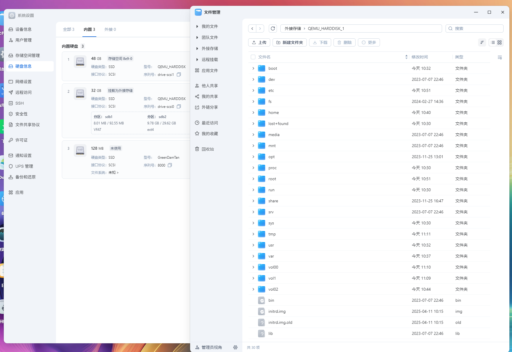

确认roofs
如图所示,飞牛会把被迁移系统的系统盘,自动挂载
通过文件管理,可以很快地找到挂载目录
实在不知道目录可以点一下右键菜单里的详细信息,再点一下复制原始路径

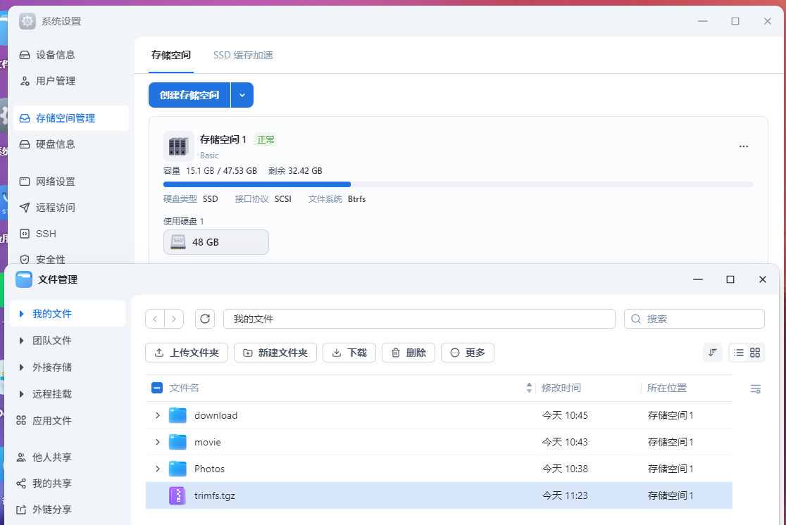

打包rootfs
使用以下命令打包
root@live:/vol00/QEMU_HARDDISK_1# tar zcvf /vol1/1000/trimfs.tgz *
这个打包目录你可以自己指定,怎么方便怎么来

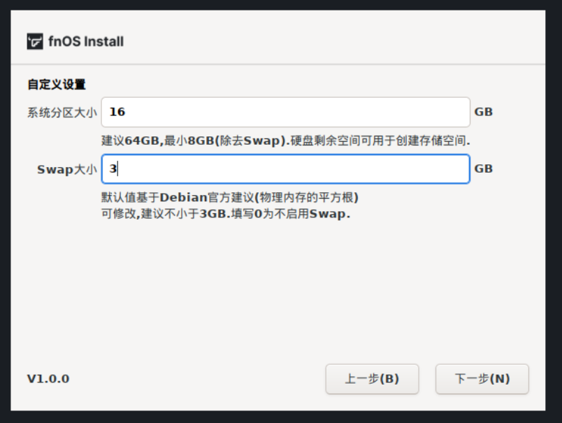

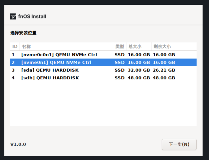

重新安装系统

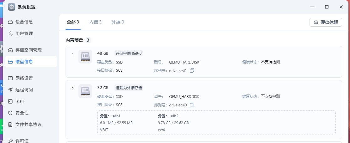

如图所示,将系统重新安装在一块比原系统盘更小的硬盘上
由于系统盘变小了swap就不使用默认值了

可以看见,系统安装完就有我们之前安装的影视及相册
swap大小可见是我们安装时输入的大小
其余部分如相册及影视也可以自己对照截图再去看看,以验证迁移情况
