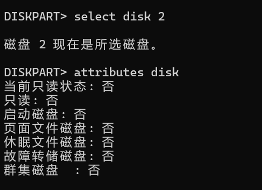

在win系统上显示正常,在飞牛OS上不移动复制文件就显示正常,从移动硬盘复制文件到nas存储硬盘,就显示只读  详情 回复
2025-11-29 20:05
好的,谢谢  详情 回复
2025-11-29 19:10
2025-11-29 19:10:02 显示全部楼层
玉尺书生 发表于 2025-11-29 18:38
文件系统有问题,你要去windows下修复一下。
好的,谢谢
2025-11-29 20:05:23 显示全部楼层
[quote][size=2][url=forum.php?mod=redirect&goto=findpost&pid=208934&ptid=15700][color=#999999]玉尺书生 发表于 2025-11-29 18:38[/color][/url][/size] 文件系统有问题,你要去windows下修复一下。[/quote]
