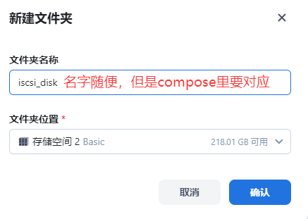

打开文件管理在我的文件里创建一个iscsi虚拟磁盘文件存储目录(iscsi_disk),在此目录下创建一个虚拟磁盘文件。
ssh连接到飞牛,用 sudo -i提权,然后执行以下命令,路径要改成你自己的。

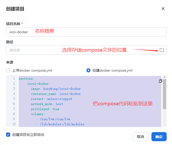

打开docker选择compose,点击新增项目,按照图中所示填写信息,然后点击确定构建项目。
services:
    iscsi-docker:
     image: koryking/iscsi-docker
     container_name: iscsi-docker
     restart: unless-stopped
     network_mode: host
     privileged: true
     volumes:
       - /run/lvm:/run/lvm
       - /lib/modules:/lib/modules
       - /sys/kernel/config:/sys/kernel/config
       - /dev:/dev
       - /vol1/1000/iscsi_disk:/iscsi_disk  # 映射存储目录到容器内
     environment:
       - targetname=fnos
       - lundev1=/iscsi_disk/disk1.img
       # - lundev2=/iscsi_disk/disk2.img #还想加挂载盘就继续增加lundev后的数字
       - ip_address=192.168.0.0/24  # 网段填写你的局域网网段

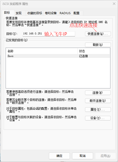

现在简单说明一下使用方法,在windows电脑上找到iscsi发起程序。
弹出窗口点击完成,点击确定。

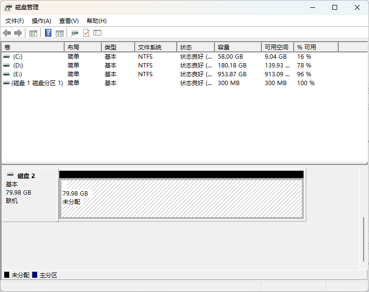

然后打开磁盘管理弹出窗口初始化磁盘点击确定,初始化完成创建分区,在资源管理器里就能看到本地新增的磁盘。

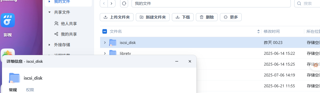

老师请教一下 创建虚拟磁盘文件报错怎么解? 我是外挂的磁盘组了RAID 是不是不支持,只有内置才支持?我了试了sudo 到root 也还是提示权限问题
Formatting '/vol2/1000/iscsi_disk/disk1.img', fmt=raw size=85899345920
qemu-img: /vol2/1000/iscsi_disk/disk1.img: Could not create '/vol2/1000/iscsi_disk/disk1.img': Operation not permitted
6220
2025-7-12 00:50:07 楼主 显示全部楼层
csccc110 发表于 2025-7-12 00:40
老师请教一下 创建虚拟磁盘文件报错怎么解?  我是外挂的磁盘组了RAID 是不是不支持,只有内置才支持?我了 ...
你文件夹建了吗?
看老师帮我识别一下问题,提供一下解决思路,我问deepseek 从权限上识别了半天都是777 775,找不到问题突破口  详情 回复

1.文件件建了 2.docker也正常安装服务
我的架构是PVE虚拟出来的FNOS,并外挂一个RAID 0的铁威马硬盘柜。不清楚这块是不是也有影响,首先是不是可以排除外接磁盘开通iscsi是没有问题
2025-7-12 11:31:46 显示全部楼层

你iscsi_disk的目录权限看不到,命令要用root**执行。

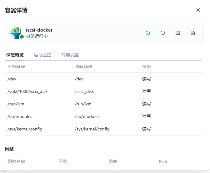

老师教程太棒了~~找到问题了 第一个我无脑 复制命令导致我的路径 是vol1 不是vol2,第二docker 里面路径是同样的问题~~还是要融会贯通直接搬就是各种问题  详情 回复

是我的失误,我没考虑到有人没有存储空间2的情况,我把教程路径改了,路径要按照你的实际来改,你照抄也要看看你有没有我的那个路径。

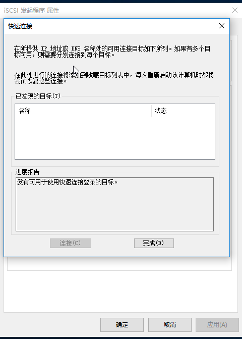

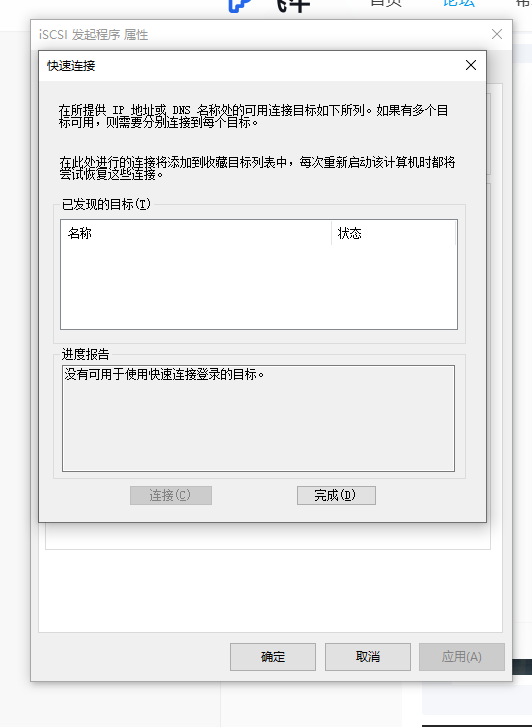

2025-7-24 14:24:12 显示全部楼层
ks.png没有可用于使用快速连接登录的目标,这是什么情况。
我遇到的情况跟你一样  详情 回复
2025-7-24 14:33

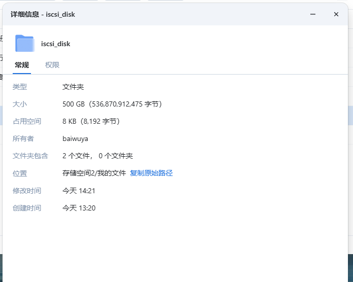

2025-7-24 14:32:29 显示全部楼层
容器成功运行,win搜索不到什么情况呢
2025-7-24 14:33:23 显示全部楼层
我遇到的情况跟你一样
6220
2025-7-24 17:01:34 楼主 显示全部楼层
不提供信息,我怎么判断是哪的问题?你当我算卦啊。

2025-7-24 17:02:53 楼主 显示全部楼层
baiwuya 发表于 2025-7-24 14:32
容器成功运行,win搜索不到什么情况呢
提供信息:虚拟磁盘路径,ISCSI发起程序填写的参数截图。

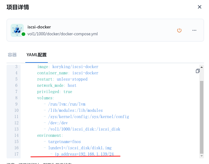

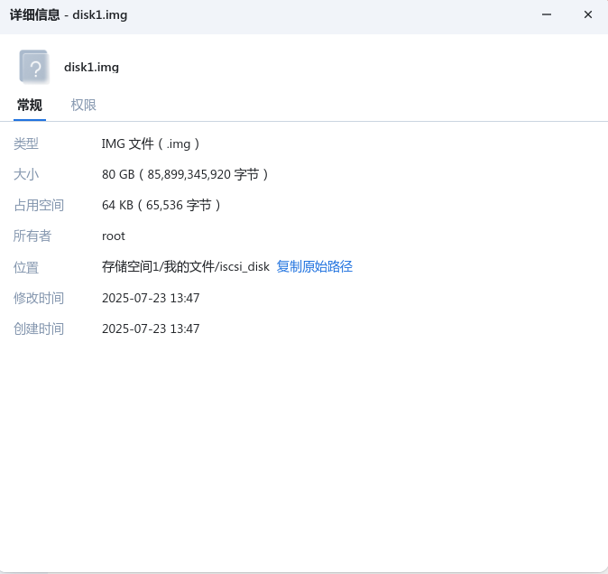

2025-7-24 18:50:09 显示全部楼层
[quote][size=2][url=forum.php?mod=redirect&goto=findpost&pid=150658&ptid=30932][color=#999999]玉尺书生 发表于 2025-7-24 17:02[/color][/url][/size] 提供信息:虚拟磁盘路径,ISCSI发起程序填写的参数截图。[/quote]
6220
2025-7-24 19:31:30 楼主 显示全部楼层
磁盘文件名呢?
6220
2025-7-24 19:33:03 楼主 显示全部楼层
[quote][size=2][url=forum.php?mod=redirect&goto=findpost&pid=150708&ptid=30932][color=#999999]baiwuya 发表于 2025-7-24 18:50[/color][/url][/size] [/quote]
才发现你的compose格式不对。
已经成功连接,谢谢大佬,不知道2个空格键就直接影响全局  详情 回复
2025-7-24 21:12
没看出来哪里的问题呢,大佬说一下怎么修改呢  详情 回复
2025-7-24 21:08

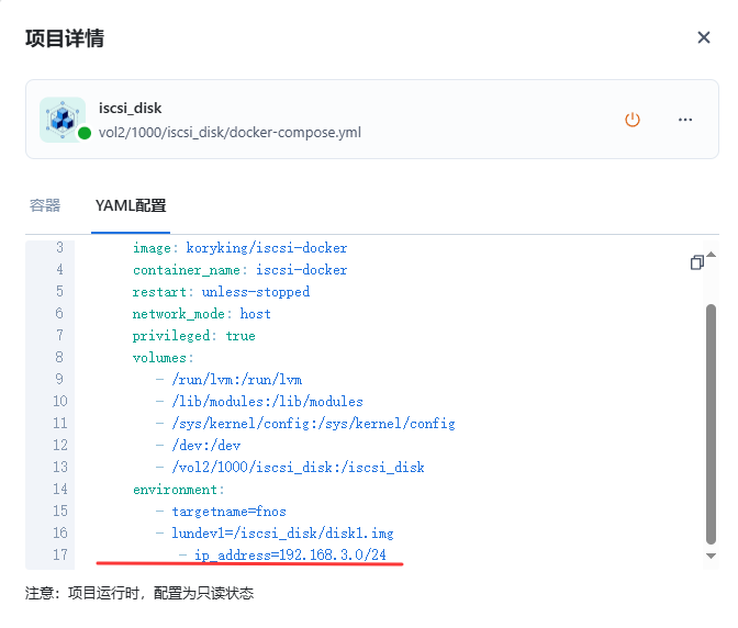

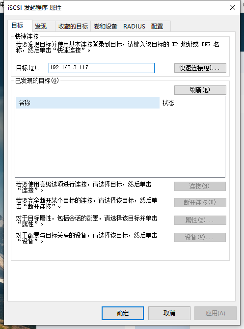

2025-7-24 21:08:58 显示全部楼层
玉尺书生 发表于 2025-7-24 19:33
才发现你的compose格式不对。
2025-7-24 21:12:18 显示全部楼层
才发现你的compose格式不对。
40

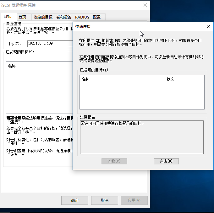

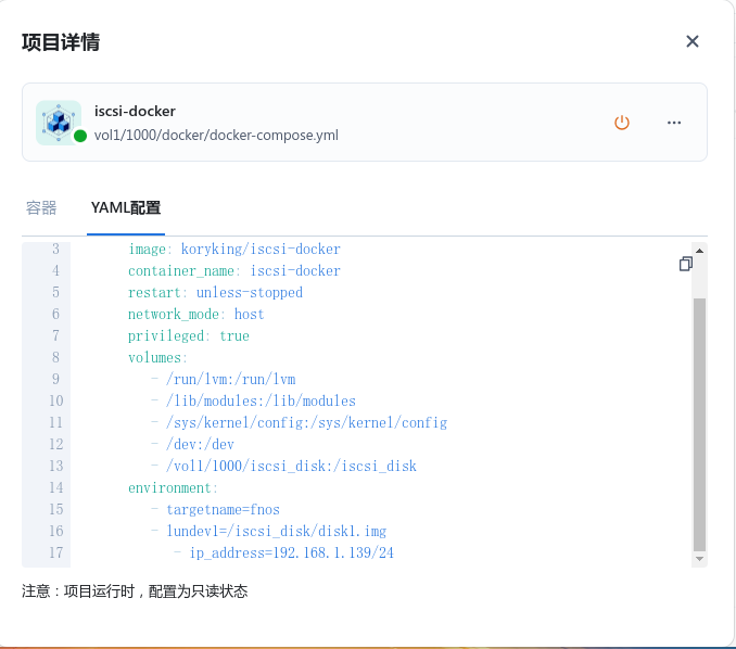

2025-7-25 09:49:26 显示全部楼层
[quote][size=2][url=forum.php?mod=redirect&goto=findpost&pid=150655&ptid=30932][color=#999999]玉尺书生 发表于 2025-7-24 17:01[/color][/url][/size] 不提供信息,我怎么判断是哪的问题?你当我算卦啊。[/quote]
6220
2025-7-25 09:58:55 楼主 显示全部楼层
[quote][size=2][url=forum.php?mod=redirect&goto=findpost&pid=150875&ptid=30932][color=#999999]ax9688 发表于 2025-7-25 09:49[/color][/url][/size] [/quote]
你和楼上的一个问题啊,格式不对,多了两个空格,还有是192.168.1.0/24不要带具体IP。
可以了。  详情 回复
